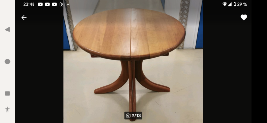

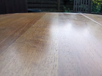

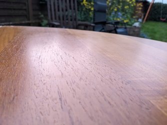

Wir haben bei eBay Kleinanzeigen einen Teakholz Esstisch erstanden. Vermutlich von Dyrlund aus den 70gern. Er ist eigentlich noch komplett in Ordnung, aber die Tischplatte hat wohl durch vorherige Transporte, besonders an den Seiten ordentlich Kratzer abbekommen. Außerdem hat sie die ein oder andere matte Stelle.

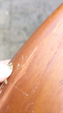

Heute bekam ich ihn, nach einem längeren Zwischenstopp in der Garage, zum ersten Mal wieder zu Gesicht und sah mir die Kratzer genauer an. Dabei stellte sich heraus, dass die Oberfläche sich mit dem Fingernägel Recht einfach abschaben lässt.

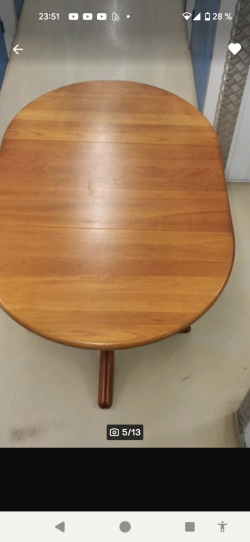

PS: die Originalfarbe wird am besten auf den Komplettaufnahmen dargestellt.

zu der Zeit wird das wahrscheinlich Lack sein
NC-Lack / SH-Lack ggf. auch Schelllack
Wachs ist eher unwahrscheinlich wenn ich die Fotos so ansehe.

Bild 3 die Ausbruchstelle an der Einlegeplatte? sieht recht hell aus also eher nach Limba/Koto/Abachie und dann auf Teakfarben gebeizt + lackiert

Ja, ich dachte auch dass das Lack wäre und an den Beinen kann ich mir das auch vorstellen, von der Härte her, aber wie erklärt sich diese weiche Oberseite des Tisches?
Das mit der anderen Holzart ist ein interessanter Einwand, vielen Dank. Am ehesten käme wohl das Limba hin, habe mir das Geld eben Mal im Internet angeschaut.

Wir haben heute den Tischler da, wegen eines Türrahmens(manchmal sieht man ja den Wald vor lauter Bäumen nicht )
Er war ziemlich im Stress, aber er sagt, es ist Teak, das Holz ist sehr hart und man kann es nicht mit dem Fingernagel eindrücken. Er meint der Tisch wäre geölt und oben drauf vielleicht ein wenig zu oft nachgeölt worden, eventuell auch mit irgendeinem Öl- Wachs gemisch.
Stellt sich also nun wieder die Öl- Frage...

Wenn der Tisch Massiv und nicht funiert ist (sieht auf den Bilder jedenfalls so aus), ist Abschleifen ja unproblematisch. Wenn es Dir vor allem um die Kratzer auf der Oberseite der Platte geht, würde ich dort die Oberfläche einfach neu aufbauen. Sprich: Abschleifen bis aufs Rohe Holz, dann mit einem anfeuernden Öl behandeln. Meine Wahl wäre hier Osmo Topoil. Das ist sehr einfach zu verarbeiten und gibt eine schöne, strapazierfähige Oberfläche. Alternativ könnte man auch das Mobelhartöl von Natural Farben nehmen und mit deren Finnish Öl "versiegeln". Gibt auch eine sehr schöne und robuste Oberfläche, ist aber etwas aufwendiger in der Verarbeitung.
Es kann natürlich sein, dass dann der Farbton der Platte nicht mehr exakt gleich ist mit dem des Gestells, das dürfte sich aber über die Zeit wieder geben (Nachdunkeln wird der Tisch auf jeden Fall etwas).
