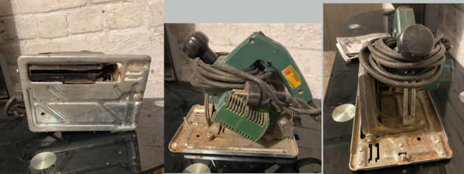

OK, ich poste mal ein Foto der Bodenplatte der Maschine. Muß gleich noch in den Baumarkt, vielleicht kann ich mir da den Scheppach-Stopper anschauen, das Foto im Netz war nicht sehr deutlich. Beim Festool-Stopper weiß ich nicht, wie ich den auf einer Holzschiene befestigen könnte, die braucht laut Produktfoto so eine T-förmige Nut. Sowas in eine Holzleiste zu fräsen übersteigt meine Fähigkeiten.

Warum machst du das nicht einfach wie @pedder das in Post 10 geschrieben hat?
Einen Pfalz etwas höher als die Sägeplatte in ein Brett. Das Festspannen und fertig. Den Stopp brauchst du doch nur für das eintauchen
