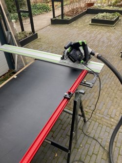

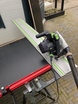

Ich hab mir auf Empfehlung des freundlichen Holländers Hooked on Wood den (großen) Fonson Winkel bestellt, inkl. dem Ablänganschlag.
Das Teil kann ich unbedingt empfehlen. Sehr sauber verarbeitet, perfekt 90 Grad und hilft beim Platten Formatieren ungemein. Man muss nix anzeichnen, einfach die benötigte Länge einstellen, anlegen und ab die Post. Zwei Teile mit gleicher Einstellung gesägt sind komplett identisch, kein Versatz zu spüren. In Summe hab ich 115 Euro gezahlt, war in 5 Tagen bei da.

Sind dies zwei Lineale mit etwa insgesamt 2m Länge?
