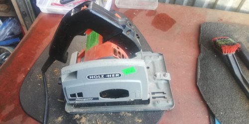

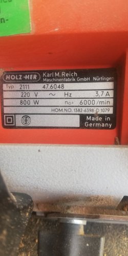

Ich habe eine Mücke ohne S gefunden Wie alt ist dieses Gerät?
8.915
OT
Ich habe eine Festo atf 55 von 1993.
Wenn die Säge Abteilung an Festo verkauft wurde muss das vorher gewesen sein.
Ergo Anfang 90 er.was auch immer...

15.944
Festo hat zum 01.04. 2000 den Bereich Handmaschinen von Holzher übernommen,
vorher wurden auch Maschinen mit dem Namen Festo gelabelt.
Die Tauchsäge ist eine Entwicklung von Holzher die Anfang der '70-er unter dem Namen „Mosquito"
auf den Markt kam. Die Klappsäge „Symmetric" ist ebenfalls eine Entwicklung von Holzher.
