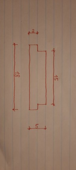

Kann mir von euch jemand weiterhelfen und mir einen Tipp geben wo ich für meine Kity 619 die passenden T-Nut Steine bzw Gleitschienen her bekomme?? Konnte im Netz leider nichts finden.
Anbei ein Bild mit den Abmessungen der Original Schiene.

Eine T Schiene aus Metall ruck zuck machen ist nicht. Feilen geht gar nicht, ansonsten mit Fräsen ist aber auch Fummelkram.
Bei meinem Zapfenschlitten ist die Schiene aus zwei Flachprofilen zusammengesetzt. der breitere unten, der schmalere, der die Führung gibt, oben, das Ganze auch noch so verschraubt, dass man das Höhenspiel einstellen kann.

Wenn's nur der Fixierung dienen soll, ein Stück Flachstahl 18x2, Gewinde rein,
ein Stück Gewindestab plus Mutter mit K-Scheibe, und gut ist.
