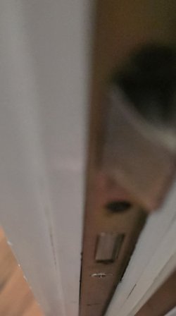

Ist der Riegel bündig mit dem Stulp wenn Tür aufgeschlossen ist ?
Bilder sind immer hilfreich

Würde die Mehrfachverriegelung mal ausbauen evtl. sieht man dann woran es liegt
das Bild ist etwas dürftig um zu erkennen um was für ein Modell von Mehrfachverriegelung es sich handelt.
