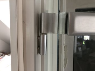

eine vorhandene Durchgangstür (zweiflügelig Glas) soll inkl Zarge in Eigenarbeit demontiert und erneuert werden.
Wie könnte das vorhandene Band montiert sein (eigentlich müsste ja irgendwo von der Seite eine Kontermutter montiert sein es ist aber nichts zu finden).
Die Alternative wäre daß ich den Zapfen (D = 10 mm) erneuere damit ich die vorhandene Tür wiedervewende. Die Gegenstücke an der Tür sind leider geklebt und nicht geschraubt.

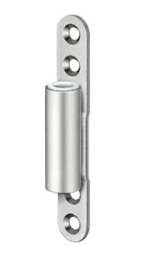

Online habe ich aber nur Teile (Bild 2) gefunden, die meiner Meinung nach unvollständig sind, da ich so das Band ja nicht in die Zarge stecken kann.

wenn dass eine Massivholzstockzarge ist kann das Band durchaus nur eingeschlagen sein. Oder das Klemmstück ist an den zwei markierten Stellen von vorn "befestigt". So Stockzargen sind häufig Einzelanfertigungen, da hat jeder Schreiner seine Ideen verwirklicht.
Die Befestigung auf der Tür sollte nur geklemmt sein. Auf einer Seite kann man die Abdeckkappe abclipsen. Die Bohrungen sind Standard. Es gibt aber tatsächlich "Spezialisten" die irgendwelche Klebepampe zwischen Gummi und Glas aufbringen.

Hallo Carsten, danke für die Rückinfo. Ja es ist eine Massivholzzarge und es dann wohl tatsächlich eingepresst, da keine weiteren Teile zu sehen sind (nur die Maserung des Holzes unterhalb des Lackes) Die Abdeckung ist definitiv geklebt, da Klebereste sichtbar sind. Zum Austausch der Tür kann ich das aber dran lassen, habe dann nur die größere Herausforderung der vernünftigen Justierung. Wenn ich einen "modernen" Zapfen ersetzen würde, wonach (Begriff) muss ich denn suchen, damit ich nicht nur den Zapfen wie im zweiten geposteten Bild sondern auch das Gegenstück bekomme.

Bild 2 aus dem ersten Beitrag ist schon das richtige Teil. Hat man eine normale Umfassungszarge, wird das in die sog. Bandtaschen gesteckt, die bei Glastüren durch verstärkte ausgetauscht werden sollten. In sog. Blockzargen (wie es hier anscheinend der Fall ist) kann man mit Klemmblöcken arbeiten. Die werden im Falz eingelassen.
