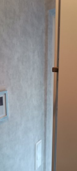

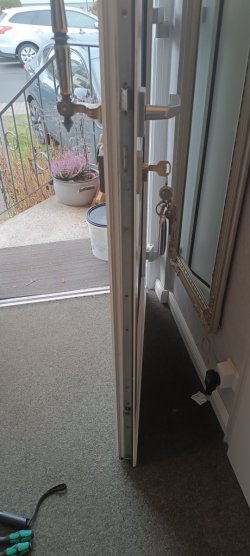

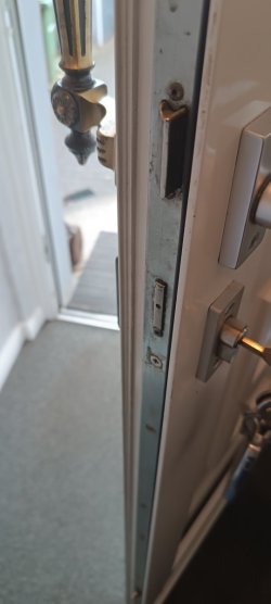

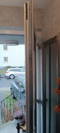

Ich habe heute meine Eingangstür endlich mal eingestellt. Dabei ist mir aufgefallen dass die Verriegelung im Schloßkasten nicht mehr funktioniert, also beim abschließen nicht raus kommt. So wie ich das sehe ist an der Tür nur ein Metallsteg verschraubt an dem die Verriegelungen vernietet sind.
Kann ich diesen Metallsteg einfach abschrauben und dann komplett entnehmen oder fällt mir dann dahinter alles auseinander ?
Kann man sowas überhaupt ersetzen oder reparieren ?
Ich hänge mal paar Bilder an.
Beim Abschließen kommen oben und unten 2 Bolzen raus. Die Funktionieren.
Danke für eure Hilfe

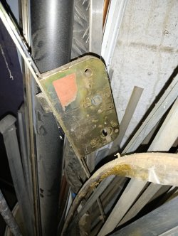

Habe auch schonmal ein Schloss repariert. Ausbauen und nachschauen, ob der Hauptteil vom Schloss zum Aufschrauben oder vernietet ist. Wenn zum Aufschrauben, vorsichtig sein, da sind Federn drin und ggf Teile, die über den Deckel geführt sind. Am einfachsten ist natürlich Schloss komplett tauschen.
Beispiel für verschraubte Variante: IMG_20251208_113306.jpg

Sieht nach Gretsch Unitas aus, dann gibt es den Schlosskasten auch als Ersatzteil.
Schließt der Riegel bei offener Türe raus?
Dann stößt er unter oder über seiner Öffnung am Schließblech an.

"Zuckt" der Riegeln noch, wenn du abschließt?
Hatte einmal den Fall, dass vorher benutztes Öl/Fett sehr zäh geworden ist. Habe mit Wd40 etwas gespült und danach noch normales Sprühöl hinterher, seitdem funktioniert es wieder ohne Probleme

Der Riegel kommt auch bei offener Tür nicht raus. Ich kann den Schlüssel auch nur 1 1/2 Umdrehungen drehen. Dann geht nichts mehr. Die erste Umdrehung geht sehr leicht und gut.
@Schichtleiter
Nein. Der Riegel ist wie festgenagelt. Er schaut ein ganz kleines Stück raus, ich habe mit einer Flachzange mal dran gezogen, nix. Ich schaue mal nach einem Ersatzteil.

Nach etwas längerem Überlegen soll es zunächst dich keine neue Tür werden.
Ich habe einen fast passenden Beschlag von GU gefunden. Der Originale ist leider nicht mehr zu bekommen.
Bei dem neuen Beschlag ist aber der obere und untere Riegelkasten größer.
Kann ich den Ausschnitt in der Tür einfach mit zB einem Multitool länger machen oder ist das in der Regel irgend ein besonderes Aluminium und es wird eher schwierig?

15.610
keine Ahnung ob der Riegel eine Metalleinlage hat. Das sollte man in den Schlosstaschen sehen können.
Aber egal ob, wegbohren was geht, dann Stemmeisen und Hammer,
sowie alles was hilft, auch Multitool ist OK.
Allerdings wird damit wahrscheinlich nicht viel auszurichten sein.

Für mich sieht das auch nicht nach Gretsch Unitas aus, sondern nach KFV. Vermutlich ein AS8250 mit U-Stulp.
Dafür gibt's den Hauptschlosskasten aber auch als Ersatzteil.

Ich denke auch KFV.
Gibt es zum Beispiel bei Meesenburg als Ersatzteil,
Auf Dornmaß und Abstand achten.
