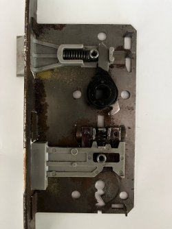

Guten Abend,
ich habe ein altes Zimmertürschloss, bei dem die Falle nicht mehr rauskommt von alleine. Fehlt dort eine Feder? Gehört die Feder die lose im Schloss liegt zum Schloss oder wurde die schon von einem Vorgänger eingebastelt?
Dornmaß ist 55 und Entfernung 72, könnte auch ein neues kaufen. Was meint ihr? IMG20210616213328.jpg IMG20210616213527.jpg

Ganz sicher fehlt eine Feder für die Falle.
Vermutlich wurde diese provisorisch hineingesetzt.
Mach ein neues rein, wenn du die passenden Stulpabmessungen bekommen kannst.
8.444
die dünne Feder gehört da nicht rein. Da wo man die Schleifspuren der Falle sieht, gehört ein bisschen Fett hin. Dann testen ob die Feder die Falle bewegen kann, oder ob die gebrochen ist oder ob man die Zukraft durch biegen des graden Stücks etwas verstärken kann. Neu Schlösser sind leider meisten auf billige Herstellung und nicht auf Langlebigkeit optimiert.

was einem Schloss immer guttut ist zerlegen, alle Farbspuren sorgfältig abkratzen, alles mit Maschinenfett schmieren, wieder zusammensetzen und schauen wie es dann geht.
Die Feder scheint nicht gebrochen, die Spiralfeder gehört m.E. nicht zum Schloss...
P.S.: Beim Farbabkratzen und Schmieren auch die Flächen und die Öffnungen für die Riegel gut beachten!
Habe schon öfter gesehen, wie Maler Schlösser unbrauchbar machen!

Die Feder die zu sehen ist, für die Bestätigung mit dem Griff, aber nicht für die Rückführung der Falle vor den Stulp
uli2003
21. September 2009
14.749
59
Wadersloh
Die Feder ist wie schon richtig gesagt für das hochhalten des Drückers.
In der Regel ist eine zweite, schwächere Feder verbaut.
Solltest du kein passendes Schloss finden, sag Bescheid.

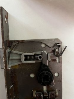

Diese Feder fehlt, hab mich auch schon gewundert warum die Zuhaltung auch keine hat:
(Wenn der TE sie haben möchte, muss er sich melden):

Danke für die Bilder! Dann lag ich mit meiner Vermutung ja richtig. Habe jetzt ein Schloss bestellt, falls es nicht passen sollte, würde ich auf das Angebot mit der Feder zurückkommen.
Schichtleiter
22. Dezember 2015
135
Das gelieferte Schloss habe ich gestern eingebaut, hat perfekt gepasst. Danke für eure Hilfe!

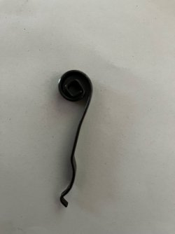

Hallo, guten Abend. Ich hab ein Problem: bei mir der BKS Türschloss Rückholfeder ist kaputt gegangen (es geht um eine Zimmertür). Die Frage ist: kann Man irgendwie einen neuen Feder kaufen? Vielen Dank im voraus!
Fernando
8.444
ich glaube das wird schwierig. Ich würde ein normales Türschloss schlachten und die Feder anpassen. Im Idealfall ein anderes, altes, geschraubtes Schloss nehmen. Wenn es Zeit bis zum nächsten Wochenende hat, kann ich nachschauen, ob ich etwas passendes habe.

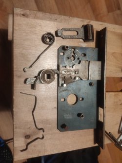

Hi zusammen, ich bin hier auf den Thread aufmerksam geworden, da ich ein sehr ähnliches Problem habe.
Ich weiß nicht so Recht, welche Feder hier fehlt bzw. ich habe mehrere alte Schlösser noch hier rumliegen zum schlachten (leider andere Maße) aber die Federn passen nicht so richtig, da beim defekten Schloss (Türklinke hängt runter) kein 4-eckiger Stift oben rechts ist, sondern diese zwei flachen Stifte.
Hat jemand hier eine Idee, wie ich das beheben kann, bzw. wie das Schloss korrekt aussähe?
(Bilder: 1. defektes Schloss, 2. so eine "Feder hätte ich noch, aber klappt das? 3. damit sind die anderen Schlösser ausgestattet, aber an den flachen stiften wackelt das nur hin und her)
