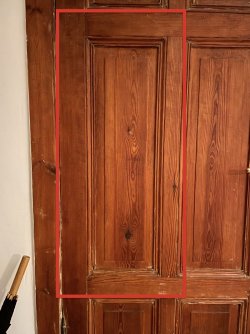

Hier ein Bild wir ich es mir vorstelle: das ist die Tür, und das in Rot würde ich gern in 84cm (max) Länge haben, also schon mit „Rahmen“ drum rum (zumindest nenne ich es so). Die Kassetten sind auch nicht ganz einfach und ich hätte sie gern so wie in der Abbildung so, dass es passend ist.
Ein ähliches Holz zu finden, könnte auch ein Problem sein, stelle ich mir vor. Ich glaube (ich kenne mich Null aus), das ist Nadelholz aber so ein Holz mit so viele Maserungen habe ich im Holzmarkt bisher nicht gesehen... Ich nehme an, das gibt es nicht mehr oder halt nur noch als Altholz.
Habe ich aber euch richtig verstanden, dass die meisten Schreiner so was machen können? Ich hatte mich wegen dieses „Holzstucks“ (wie heißt es, diese schöne Wölbungen, im Holz reingeschnitzt?) Sorgen gemacht, vielleicht machen es nur spezialisierte Schreiner...

klar gibt es auch heute noch sowas. Nur halt nicht im Baumarkt. Es braucht auch keinen spezialisierten Schreiner. Das ist eine ganz normale Konstruktion. Nennt sich Rahmen mit abgeplatteter Füllung.

zunächst bestehen die alten Türen in Berlin zu nahezu 100 Prozent aus märkischer Kiefer. Ansonsten gibt es in Berlin mehrere Händler für historische Bauelemente. Da kann man sich ne alte Tür kaufen und dann das heraussägen was man braucht.
