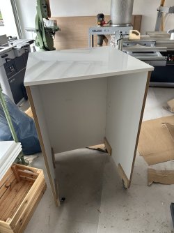

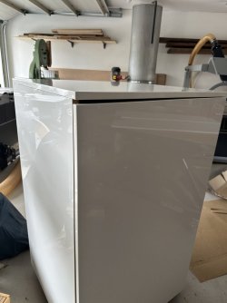

ich hab nen Korpus für Messen gebaut, der unten offen sein muss (war Vorgabe, damit Kölschglas-Paletten auf nem Rollbrett reingefahren werden können).
Material ist 19 mm MDF weiß Hochglanz, verbunden mit Festool Dominos.
Dass das mit der Tür schwierig wird wegen dem Gewicht, hab ich mir schon gedacht, wollte es aber praktisch mal ausprobieren.

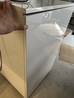

Tja, hängt jetzt leider durch. Verbaut sind 3 Stück Blum CLIP top BLUMOTION 71B3550.61 und an den Scharnieren hab ich alles an Einstellung ausgereizt, mehr geht nicht.
Der Korpus verzieht sich natürlich auch ganz leicht, aber das Hauptproblem sind denke ich trotzdem die Topfbänder.
Gibt’s Topfbänder, wo man die Schräge explizit einstellen kann und die bisschen stabiler sind?
Oder macht’s mehr Sinn gleich auf ein ganz anderes System zu gehen?
Bin für jeden Tipp dankbar.

stell den "korpus" mal allseitig in die Waage und schau dann.
Auch das Stichmaß muß passen sonst kannst du einstellen wie du willst.
21.112
Korpus ist zumindest für den Test ausgerichtet? Alles inkl Tür winklig zugschnitten ?
Unten vorn ein U-förmig gekantetes Edelstahlblech reinschrauben damit der Korpus nicht ganz aus den Fugen gerät.
Das dritte Band gehört ähnlich wie bei Zimmer oder auch Haustüren in den oberen Bereich.
Wie groß ist der Korpus Höhe und Breite ?
11.752
das liegt nicht an den Topfbändern. Die halten das problemlos.
Die Seitenwand verwendet sich.
Sieht man auch daran, dass der Spalt oben wesentlich größer ist, als an der Seite.
Wie Abhilfe schaffen.
Ich sehe da unten einen U förmigen Rahmen aus Vierkantrohr (so 25 x 25) zusammenschweißen und innen unten einschrauben.

Winkelig geschnitten ist alles.
Die Tür müsste so ungefähr 110x68cm sein :emoji_slight_smile:
@Ingo Ja der Korpus verwindet sich wie ich geschrieben hab auch ein bisschen aber nur daran liegt es nicht.
Wenn ich unten die Seitenwände etwas zusammendrücke ist die Tür immer noch schief

Wenn die Seite gerade ist und die Tür parallel dazu, dann liegt es definitiv nicht an den Bändern.
Dann ist irgendwas krumm.
Wenn du mich fragst: Das kann in dieser Konstruktion nicht funktionieren.
Abhilfe könnte man mit einer Verbindung der linken unteren Türecke zur linken Seite schaffen:
Einlauftrichter, Zapfen, Riegel, Schnäpper... ein Plättchen, auf dem die Türkante aufsitzen kann...
Aber auch dann muss das Ganze auf einem ebenen Boden stehen.

Leg doch mal nen Zimmermannswinkel oben vom Deckel an die Seitenwand Bandseite vorn.
Wenn die Tür rechtwinklig gesägt ist, kann die durch die Scharniere gar nicht so schief sein.
Womöglich ist der ganze Korpus in sich verwunden.
7.719
Wenn die Kiste vorn unten gleich breit ist wie oben die Diagonale über die hängende Türe messen mit einem Rollmeter.
Für mich sieht es nach Prinzip Kartonschachtel aus, wenn der Deckel weg ist lassen sich die auch verdrehen. Das Problem hat man auch mit ungenauen Geschirrspülern wenn die Klappe offen ist. Oder einfach an der Kiste drücken bis es passt. Dann sehen wie sie in diesem Zustand fixiert werden kann.

fehlt da nicht die Rückwand die den Korpus im Winkel hält oder versteh ich das falsch?

Ich kann mich da den Vorrednern nur anschließen.
Ich würde den Korpus mal „aufbocken“, also ohne Rollen hinstellen und komplett ausrichten, dass er in Waage steht und auch die vorderen Korpuskanten oben und unten den gleichen Abstand haben. Ggf. sogar mal gegen verschieben sichern oder provisorisch unten einen Boden einsetzen.
Ich kann mir vorstellen, dass die rechte Seite beim Tür schließen nach rechts „abhaut“ und dann das Breitenmaß unten nicht mehr passt.
Meiner Meinung nach kann die Konstruktion nicht funktionieren. Es benötigt zwingend eines Verbindung o.ä. vorn unten.

Siehe Antworten oben, es liegt sicher nicht an den Bändern!
Wir machen des öfteren Fronten welche proportional breiter als hoch sind, nehmen auch teilweise nur 2 Bänder....und selbst da hängt die Front nicht.
Auch ich würde sagen dass die Konstruktion verwunden ist.
Zum Einen zieht die Front (gewichtsbedingt) die rechte Seite unten nach rechts weg, da ja die rechte Seite keine untere Fixierung hat.
Und wenn Du diese rechte Seite dann per Hand nach links drückst, wird sich sicher auch die gesamte Konstruktion etwas mitdrücken/ziehen.
Der Vergleich mit dem Karton ist da sicher nachvollziehbar.
10.447
Die Tür müsst ja auch unten auf der Bandndseite erheblich überstehen. Ist das so?

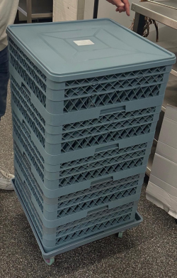

@Neven1534 wenn da Paletten reingefahren werden sollen, warum steht es denn dann gleichzeitig noch selbst auf Rollen? Und wie sehen die Paletten aus, die da rein sollen? Wie sehen die Rollbretter aus, auf denen die stehen?

Was spricht denn gegen eine dünne Blechplatte als Boden, wo das Rollbrett draufrollt? Wenn die Rückwand aussteifend ist, funktioniert das. An den Topfbändern liegt es nicht.
Hey, das hier soll da rein kommen:
Ist für einen Messestand gedacht um platz zu sparen also gleichzeitig als Stehtisch und Ablage für die Kisten. Muss da alles was schneller gehen deshalb soll mal die Kisten einfach rein schieben (von der Bar in den Stehttisch dann). Der Tisch selber hat Rollen damit man den auch flexibel positionieren und bei Bedarf umschieben kann.
Wenn ich das nächste mal in der Werkstatt bin prüfe ich gerne alles was vorgeschlagen wurde (ist gerade bisschen schwierig weil ich kein Licht mehr habe momentan).
Einfach nen dünnes Blech auf den Boden würde nicht funktionieren, da der ganze Korpus durch die Rollen ja selber erhöht steht da müsste das Blech ja wenn in der Form gebogen sein: |___________| und dann würde es keine Zugkräfte mehr aufnehmen können. Ausserdem müsste es so dicht Boden sein damit ich die Sachen da drüber rein schieben kann.
Wenn ich nächstes mal da bin lege ich den Korpus mal auf die Rückwand und schau mir dann genauer an wie das mit der Türe aussieht.
Mein bisheriger Plan wäre wahrscheinlich ne Mischung aus allem:
1. unten in die Ecken paar stabile Blechwinkel einschrauben damit die Ecken steifer sind
2. Viertes Topfband im oberen Bereich die anderen wenn möglich nochmal neu ausrichten (einschrauben) vielleicht mit Montageplatten mt Dübeln statt direkt mit den dünnen schrauben im MDF wie momentan?
3. Nen Domino in die Tür Setzen und nen Loch in der Korpus auf dem die TÜr dann zumindest im geschlossenem Zustand aufliegt
Liebe grüße und schon mal vielen Dank für die Antworten!

nach längerem überlegen, warum nicht ne Rolle vorne unter die Tür, so wie am Korpus.
alternativ: gebogenes Flachmaterial
aber da ist ein Verletzungsgefahr da von daher nicht so gut
