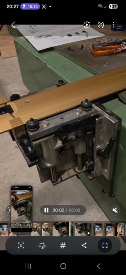

Ich habe mir eine ältere Hobelmaschine mit einer Suvamatic Hobelwellenschutzvorrichtung gekauft.
Ein paar Sachen stimmen bei der Suvamatic nicht so richtig:

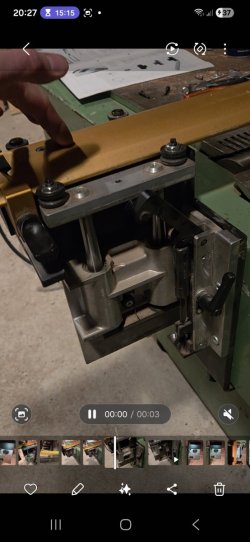

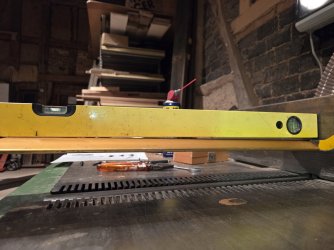

1. Abdeckung hängt ein bisschen durch, was laut der Bedienungsanleitung eigentlich nicht zulässig ist. Ich konnte es durch Einstellen des Scharniers, die die beiden Abdeckungsteile miteinander verbinden ein bisschen verringern, aber es sind auf die komplette Länge der Abdeckung immer noch gute 5mm.

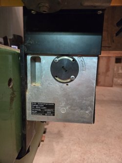

2. Wenn man die Abdeckung nach oben zieht und arretiert soll man die Abdeckung nach unten drücken können und sie soll automatisch wieder hochfahren. Das funktioniert leider nicht, sie bleibt unten. Ich habe den Verdacht, dass man das mit Hilfe des Federmechanismus auf dem letzten Foto einstellen können sollte, was mir aber leider nicht gelingt.
Für was ist diese Funktion eigentlich gut? Ich würde mich sehr freuen wenn mir das jemand verraten könnte und wie man das automatische Hochfahren hinbekommt.
