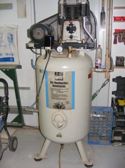

Wir haben den Schneider Handwerkerkompressor .
2 mal .
Kriegt man immer wieder zwischen 600 und 800 € .
Teurer geht natürlich auch :emoji_grin:
Ausgereiftes Teil , der gute Ruf , den der Kompressor hat , besteht zu Recht .

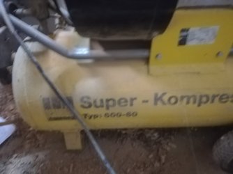

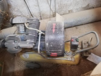

verkaufe meinen Schneider 600/60 im Anfang neuen Jahr
