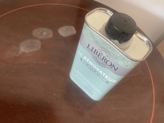

Hallo, ich bin aus dem Urlaub zurück und habe mir von dort drei Möbel-Polituren bzw. Holzwachse von Liberon mitgebracht, die @flüsterholz bereits zuvor erwähnt hatte.
Der Renovateur scheint ein feines, gelbliches Schleifmittel zu enthalten. Ich habe damit versucht, drei Wasserflecken zu entfernen. Dieses Wunder hat der Renovateur erwartungsgemäß nicht vollbracht.
Die passende Anwendung für dieses Produkt habe ich noch nicht gefunden. La Popote des Antiques ist eine dünnflüssige Bienenwachslösung ohne Schleifmittel. Diese “Holzspeise„ zieht schnell ein und „nährt„ das Holz. Nach kurzer Zeit kann man die Fläche leicht nachpolieren. Das Mittel ist schmutzlösend, konservierend und wirkt zudem wasserabweisend. Die Oberfläche fühlt sich glatt und sauber an. Momentan ist es mein Favorit für die Unterhaltspflege am Beistelltisch und die Kommode. La Cire Antique ist eine „dickflüssigere“ Bienenwachslösung. Es eignet sich um ein Möbeltück frisch einzuwachsen. Es muss aber länger trocknen und stärker nachpoliert werden. Der Geruch der Produkte ist charakteristisch. Es riecht nach einer Mischung aus Bienenwachs und Spukschloss.

Ich habe die Ruja Möbelpflege inzwischen an verschiedenen Objekten getestet. Mit der Möbelpflege lässt sich der ursprüngliche Farbton des Holzes wiederherstellen. Es ist vergleichbar mit etwas Spucke, die angefeuchtetes Holz auch dunkler wirken lässt. Im Gegensatz zur Spucke trocknet dieses ölhaltige Produkt jedoch nicht weg.
Besonders überrascht hat mich, dass ich damit auch die drei milchigen Wasserflecken (Post #28) aus dem Klar-Lack bekommen habe. Dazu habe ich die Lack-Oberfläche mit ein paar Tropfen Möbelpfleger und feiner Stahlwolle 000 und 00 bearbeitet, danach etwas gewartet und abschließend überschüssiges Pflege-Öl abgewischt.

Hitzeflecken in Kunstharzlacken bekommt man auch mit folgender Methode entfernt:
  • Fleck mit Spiritus einreiben
  • anzünden
  • gleich danach löschen (geht bei der kleinen Flamme mit einem Wisch)

Muss es Spiritus sein, oder geht auch eine andere brennbare Flüssigkeit? Wirkt hier die Wärme oder der Spiritus?
Seanathair
16. März 2023
783
Ich kenne das nur mit reinem Alkohol. Beides wirkt. Die milchigen Flecken hatten wir auch auf unserem Tisch (DD-Lack). Sie entstehen wohl durch Feuchtigkeit, die durch die Erwärmung in den Lack eindringt. Der Spiritus erhitzt zum einen den Lack, damit er erweicht und er entzieht ihm dann die Feuchtigkeit.

Ich habe heute den milchig-weißen Hitzefleck eines Dampfbügeleisens von einer dunkel lackierten Eichen-Tischplatte entfernt. Die Tischplatte hatte wohlgemerkt keinen dunklen Brandfleck, sondern der Lack war nur ”blind” geworden. Wie bei dem runden Beistelltisch habe ich einen kleinen Stahlwoll-Bausch 00 mit Ruja Möbelpflege beträufelt und die Schadstelle dann geduldig mit ganz leichtem Druck in Maserungsrichtung abgerieben. Der weiße Schleier im Lack verschwindet dabei - jedoch nicht auf Anhieb. Der Farbumschlag erfolgt schleichend. Es wirkt, als müsse der Lack das Öl chemisch absorbieren. Hier ist etwas Geduld gefragt. Leider habe ich diesmal kein Vorher-Nachher-Foto gemacht.
Mein nächster Versuch könnte die nachträgliche Lackierung einer mit dem Möbelpfleger behandelten Fläche zum Ziel haben. Mich würde nämlich interessieren, ob Lack auf einer behandelten Fläche später noch hält.
