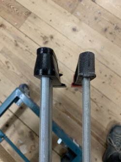

Eine 100er Zwinge für 20€ ist einfach nur….. :emoji_slight_smile: Das wirst du bei längerer Nutzung noch feststellen.
Solche 20€ „Profi“ Zwinge (wohlgemerkt aus dem Fachhandel) habe ich auch da (rechts). Daneben eine identische (Grösse, Ausladung) Holex / Bessey Zwinge. Da gibts schon einen Unterschied, auch wenn auf dem Papier nicht vorhanden… Die günstige macht schon bei der Hälfte der Spannkraft die Biege
Nichts für ungut, aber:
Eine Aussage über ein Produkt, das man nicht kennt ist einfach nur....
Die Stier Zwingen sind absolut in Ordnung und wenn man die wie im Angebot von Keks genannt zu so einem Kurs bekommt, der nebenbei erwähnt mit ca. 50% Rabatt absolut top war, in der Preis-Leistung imho besser als gebrauchte Markenzwingen.
