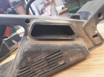

Für meinen Handmaschinenhobel Black & Decker 711 suche ich den passenden Absaugstutzen.
Da viele von euch viele Geräte haben, hoffe ich auf Hilfe dabei.
Danke und Grüße

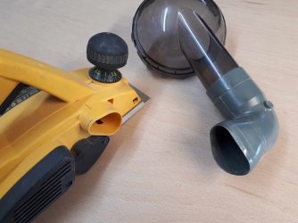

bei meinen hatte ich mir ein HT Rohr/bogen erwärmt und darauf angepasst, hält super (ok bei mein Dewalt dw680 ist der Auswurf etwas Ovaler)

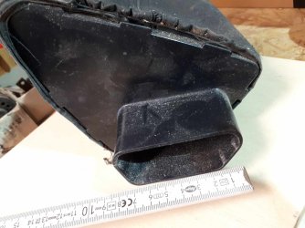

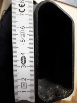

ich habe aber evtl. noch ein Adapter von so einem BD (hatte da 2 alte geschrottet)
hier mal Bilder von den beiden

Das Bild zeigt mir keinen Rohrstutzen zur Maschine, das ist wohl ein Staubsack?
Ich versuche mal mit Heißluftfön und HT, der Anschluss ist halt sehr langgezogen. Da wird wohl nur ein 75er oder 90er Rohrstück ausreichen....
