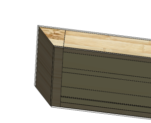

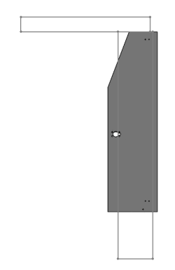

wir haben im Betrieb (keine Tischlerei, es fallen aber einige Holzarbeiten an) eine Felder CF741 mit kurzem Schlitten. Eine Aufgabe ist ein Türblatt (MPX, eine Seite HPL beschichtet, die andere GFK, insgesamt 25mm dick) längs mit einem Winkel von 45° auf Maß zu bringen. Da das GFK noch mit Gelcoat beschichtet und Sichtfläche ist, muss das Blatt auf dem HPL liegen. Dadurch ergibt sich folgende Situation (Queranschlag und Schlitten grob skizziert, Sägeblatt dementsprechend rechts):
Das große Problem ist, dass am Queranschlag keine 20cm anliegen (und wegen Produktionsoptimierung späterer Schritte soll die Fläche noch etwas kleiner werden), wegen des Winkels der Ablänganschlagbacken nicht wirklich hilft und selbst mit einem Niederhalter am breiten Ende die Tür leicht verrutscht (HPL ist glatt).
Druckbalken entfällt leider, da diese für normale und lange Schlitten angeboten werden, nicht aber für den kurzen, und wir im Holzbearbeitungsraum auch keinen Platz für eine längere Säge haben. Dachte schon an die Parallelschnitteinrichtung, aber die verhindert nicht, dass das Türblatt ins Sägeblatt abhauen kann.

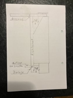

Was für ne Schnitthöhe hat die Säge bei 45° noch?
Wenn die ausreichend ist eine Platte nehmen die größer ist als dein Türenformat. Eine Leiste nehmen die in die Nuten deinen Schiebeschlittens passen und unter die Platte schrauben. Dann die Platte besäumen. Danach kannst die Platte paralelle Schneiden und die beiden anderen Kanten winkling sägen. Dann kannst auf die Platte noch Anschläge und Niederhalter drauf schrauben.
16.234
Anschlag auf Breite Werkstück + Breite Richtscheit einstellen, Richtscheit mit
Maß A an zusätzlicher Auflage anzwingen.
