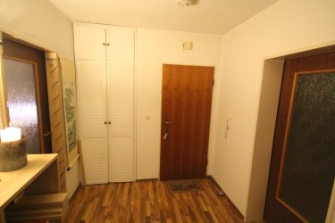

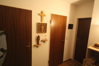

Aus der Wabe Wohnungstür anno mitte 90 ziger Jahre hatte ich beidseitig "vergammelte" beids. Mahagonitür .
Hab mir erlaubt frech ne T-30 Tür beidseitig neu zu beplanken mit dünnen sperrholzplatten in gewünschten/geforderter Optik mit Sicherheitsbeschlag zu versehen.
Drum tendiere ich zu Kirschbaumtüren, wenn die wohnung in eigentum übergehen sollte baldig.
Kann aber auch kernbuche werden. Muss ich gucken ,wie sich das Preislich gestaltet .:emoji_thinking:
Nee.Kleinwagen Preisniveau strebe ich nicht an :emoji_open_mouth:
