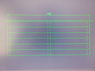

Hm, kannst du mir das näher erläutern?
In den Ecken und in der Mitte soll einfach ein Stück Dachlatte als Verbindung und Stabilisierung dienen. Siehe mal den schnellen Screenshot.
Mit der Verleimung will ich zusätzlich stabilisieren und verbinden, wenn das Holz arbeitet, das an den Stößen möglichst keine Ritzen entstehen.

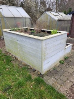

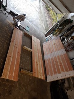

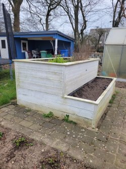

Vielleicht habe ich das Wetter auch ein wenig hochgejazzt, womöglich ist es gar nicht so schlimm wie beschrieben.
Klar ist, von November letzten Jahres bis Anfang März hat es fast unablässig durchgeregnet, mal mehr, mal auch nur feuchter Niesel.
Auch in Sommer ist es hier nicht so trocken wie es die Klimaberichte der letzten Jahre suggeriert haben, es regnet auch im Sommer mal häufiger.
Dafür ist es im Winter nicht so kalt und schneereich und im Sommer meist nicht so warm.
Anbei mal Fotos eines Hochbeetes, das mittlerweile 3 Jahre alt ist und auf ähnliche Weise konstruiert wurde, wie bei der geplanten Kiste.
Terrassendielen zusammengefügt, 4 Pfeiler in den Ecken, je ein Pfeiler längsseitig in der Mitte, mehr oder weniger mit Edelstahlschrauben zusammengespaxt.
Hält....
Ich kann mich nur nicht mehr erinnern, ob ich die Dielen auch noch verklebt habe...

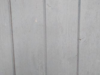

Schau dir einfach mal die Fugen genauer an. Wenn sie noch 100% zu sind und der Anstrich nicht gerissen, sind sie wahrscheinlich verklebt. Wenn "Risse" zu sehen sind eher nicht.
Diese Dielen sind ohne Nut und Feder.
Quasi einfach nur aneinandergelegt.
Ich habe das Hochbeet mal inspiziert, mag mich da aber nicht festlegen. Bretter sind heil, Anstrich ist auch heil, nirgendwo Risse, an den Stößen gibt es keine sichtbaren Ritzen durch Verzug. Lässt sich aber nicht so gut beurteilen, die Fugen liegen dank einer Fase etwas tiefer, zudem sind diese Fuge durch die Witterung etwas verdreckt und veralgt.
Würde man das Hochbeet leerräumen und von innen hinterleuchten, dann würden sicherlich minimale Ritzen sichtbar werden.
Aber soweit ist jetzt immer noch alles gleichmäßig und ohne sichtbaren Verzug.
Meine Vermutung, wenn ich die Bilder sehe, ich habe ja die Stoßkanten vor dem verschrauben lackiert (siehe Bild1 mit den rohen Brettern), daher denke ich, das ich hier wohl nichts geleimt habe. (Ich werde wohl keine Leim auf lackiertes Holz aufbringen)
Ich schätze, ich werde es so machen wie mir hier einige zu geraten haben. Kein Verkleben, lediglich verschrauben. Die Stoßkanten vor dem zusammenfügen ordentlich versiegeln bzw. lacken, damit möglichst keine unbehandelte Holzflächen der Witterung ausgesetzt sind.
