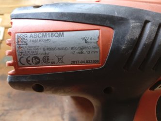

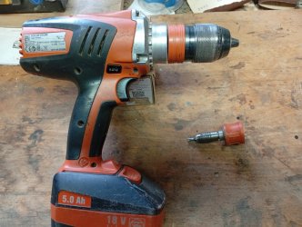

11.511
ich habe den hier.
Der dreht bis knapp 4000U/min,
Aber auch für große Schrauben 8 x 400 oder zum Beton mischen mit 400 U/min.
Ich arbeite tatsächlich meist im zweiten und vierten Gang. Gerade kleine Bohrungen bis 6mm sind im vierten Gang sehr schnell und sauber.

Pareto
3. Juni 2025
638
Links unten
ich habe den hier.
Da hatte ich zwei Stück lange im gewerblichen Einsatz:
Eine Hammer Maschine!
In zweierlei Hinsicht: Es gibt fast nichts, was man mit der Maschine nicht erledigen kann, sie ist halt recht groß und schwer. Absolut kompromisslos in der Leistungsentfaltung.
Und genau da liegt auch ein Problem: Im harten Schraubfall kennt das Ding keine Gnade. Entweder leidet die Schraube oder dein Arm...
Ich habe seit 5 Jahren ein Problem in der rechten Schulter, seit es mir das Ding 2x "gestellt" hat. Irgendwas gibt halt nach... Arbeitsunfall, aber hilft ja nix...
