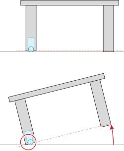

Hierfür müssen die Rollen nicht ausfahrbar sein. Es genügt, sie mit etwas Überstand in den Beine zu versenken, dann sieht man sie quasi nicht. Der nötige Mindest-Überstand ergibt sich aus dem Winkel, um den der Couchtisch beim Verschieben auf der anderen Seite angehoben wird. So etwas gibt es auch bei manchen ausziehbaren Esstischen.
Das verstehe ich leider nicht ganz. Würde der Tisch dann einseitig immer auf den Rollen stehen?

Hallo @baflo ,
ja, der Tisch würde mit zwei Beinen immer auf der Rolle stehen. Um den Tipp von @MTrp umzusetzen, müsstest du noch zwei Beine um den Überstand der Rolle kürzen, damit die Tischplatte waagerecht bleibt.
Ansonsten meint er das wohl so wie auf der Zeichnung:

Das ist zwar nicht versenkbar, aber vielleicht ein Ansatz: zwei Rollen aussen an der Querseite an zwei Beine montieren, so dass sie gerade eben den Boden NICHT berühren. Beim Anheben der anderen Breitseite bekommen die Rollen Bodenkontakt.
Ev meint das @MTrp in Beitrag 4 auch so. Nur steht da IN die Beine. Wahrscheinlich das gleiche Prinzip, dabei stehen die Rollen nur wenig über, sind also horizontal etwas im Bein versenkt. Aber seitlich etwas überstehen müssen sie (genauer: die Achse) für dieses Prinzip.
