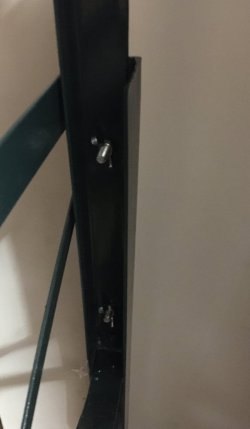

also es geht um eine Erhöhung eines Biertisch zu einem Stehtisch. Dabei sind M6 Schrauben und Flügelmuttern. Da diese nicht außen vorstehen sollen, müssen die nach innen. Das ist dann in einem U mit ca. 30mm Breite und Tiefe. Da kriege ich mein dicken Finger nicht gut hin. CCA8638B-CE8E-4D03-AF0F-D3C71C77AAA9.jpeg
Daher hatte ich die Idee, 30mm lange Muttern zu verwenden, daher die Frage nach dem Schlüssel. Die M12 Schraube funktioniert gut. Ich hatte versucht ein Stück Schlauch über die Schraube zu schieben, der ist aber zu groß. Das brachte mich dann auf eine neue Idee. Den Schlauch auf der Bandsäge eingeschnitten und jetzt hält er die Flügelmutter zum auffädeln. 9FA5E6D4-0CA0-4053-9D92-A04D9182BFE0.jpeg
