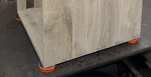

Ich benutze gerne Benchcookies als Unterlage. Ist dann natürlich nicht vollflächig, was aber manchmal von Vorteil ist.
