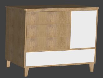

hoffe die Frage ist hier richtig und sorry, falls es eine blöde Frage sein sollte:
Ich plane eine Kommode aus furnierter Tischlerplatte 19mm mit Flachdübeln verleimt zu bauen (Maße 120x90x60 BHT, Faserrichtung in der Zeichnung bitte ignorieren). Die Rückwand ebenfalls aus 19mm Tischlerplatte zwischen den Seitenwänden und Boden/Deckel verleimt. Oben eine Leimholzplatte aufliegend und mit Langlöchern mit dem Korpus verschraubt. Die Schubkästen alle mit Vollauszügen.
Da ich die Seiten (rot markiert) stumpf an die Enden des Bodens (blau markiert) leimen würde (Kommode freistehend), mache ich mir Sorgen, ob die Verbindung stabil genug ist um mehr oder weniger das gesamte Gewicht der Kommode inkl. des Inhalts (Kleidung) zu tragen. Schätzt Ihr, dass die Verbindung so ausreicht?
Danke im Voraus!
Danke im Voraus!
