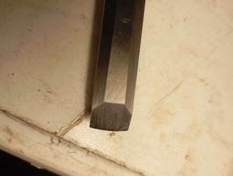

ich habe mir vor kurzem 3 Stemmeisen zugelegt (1x Kirschen, 2x billige Japaneisen) und habe meine ersten Erfahrungen bei der Holzbearbeitung gemacht. Am Anfang hat es mir viel Spaß gemacht. Leider musste ich jetzt feststellen, dass alle 3 Eisen relativ schnell stumpf werden. Ich habe mich also einmal schlau gemacht. Folgenden Möglichkeiten habe ich gefunden:
1. Selber mit einem Schleifstein schärfen per Hand -> habe ich probiert -> Ergebnis siehe Bild; Nicht nur das die Schneide nicht gerade ist, selbst nach einer halben Stunde schrubben wurde das Ding kaum merklich schärfer (Der Stein war übrigens neu)

Die Schneide zeigt, dass du dein Stemmeisen nicht gerade über den Stein führst, sondern dabei drehst oder kippst. Deswegen wird die Schneide rund. Du mußt dein Stemmeisen parallel zum Stein führen und darfst weder rechts noch links kippen, noch das Eisen drehen oder verkanten, sonst sieht die Schneide so aus wie bei dir.
Stemm- oder Hobeleisen schleifen muß man lernen, dann bekommt man auch mit manuellen Mitteln eine gerade und scharfe Schneide hin. Deswegen lernt man als Metaller das erste 1/4 Jahr erst mal wie man ebene und gerade Flächen feilt, die dann auch noch im richtigen Winkel zueinander stehen. Wenn man feilen kann, kann man auch schleifen. Ist dieselbe Technik. Was auch wichtig ist, dein Stein muß absolut eben sein und nicht konkav. Wenn dein Stein eine "Mulde" aufweist, bekommst du keine gerade Schneide hin. Das sind alles Feinheiten, die man wissen muß.
Frankfurt ist nicht gerade ums Eck (300km entfernt), aber ich gebe dir gerne einen Schleifkurs und zeige dir, was du falsch machst und wie es richtig geht. Danach kannst du schleifen.
Ich schleife meine Eisen auf der Flachschleifmaschine, nicht weil ich nicht mit einem Abziehstein umgehen kann, sondern weil es einfach schneller geht und die Winkel wirklich exakt stimmen. Danach gehe ich auf einen 4000er und einen 8000er Abziehstein und ziehe die Schneide damit ab und erzeuge eine Mikrofase. Die Messer werden rasiermesserscharf.
Dass deine Messer so eine kurze Standzeit haben, kann ich nur dadurch erklären, dass die mal blau geschliffen wurden und dadurch die Härte fehlt. Mit normalen Doppelschleifer sollte man mit den Eisen vorsichtig schleifen und nicht zu stark drücken. Immer wieder in Wasser abkühlen, damit sie nicht blau werden. Auch das muß man ein paar mal üben, dann bekommt man das auch hin.
