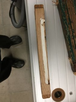

ich möchte einen Stuhl restaurieren der als Rückenlehne im
Ursprung ein Rattangeflecht hatte. Die Rückseite des Rahmens
ist furniert. Dieses furnier ist nun abgelöst und man sieht eine Art
Gips.
Meine Frage weiß jemand was da verwendet wurde?

Das dürfte Spachtelmasse sein und ja, vielleicht auch Gips. Das ist nach Fotos schlecht zu bestimmen. Das Geflecht war ja wohl auf der anderen Seite des Rahmens. Wie genau soll denn das Ergebnis aussehen?

Es scheint ein Historismus Stuhl zu sein. Also aus der Zeit um die 1900 Wende. Da hatte jeder Tischler seine eigene, geheime Mischung, glaub ich. Der Überbegriff war "Holzcement". Thonet hat es "Sciffarin" genannt. In einem Buch über Thonet-Sessel steht, "eine Holzpaste aus Sägemehl und anderen Substanzen, gebunden mit Leim".
Meiner Meinung nach dürfte sehr viel Kreide oder Gips dabei gewesen sein.
Wenn du es historisch korrekt machen möchtest, mix dir einen "Baaz" (oberösterreichisch für Paste) aus Sägemehl und Fischleim oder Hautleim zusammen. Oder du nimmst einfach einen der vielen angebotenen Produkte wie "Grilith Holzkitt" oder "Clou Holzspachtel".
Ich weiß nicht ob du wie gehabt durchflechtest und dann die Hinterseite zumachst, oder ob du den Sessel fertig machst und dann "französisch", also mit Sacklöchern, flechtest. Beim durchflechten evtl die Nut noch etwas tiefer machen, damit die Rattanfäden genug Platz haben.
