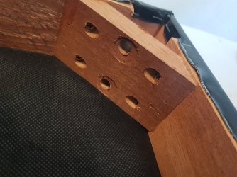

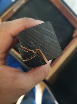

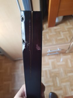

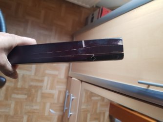

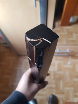

Guten Tag Profis,
Bin völliger Amateur und hab kaum Ahnung von Reparatur. Hab ein gebrochenes Stuhlbein. Der Stuhl hatte gewackelt. Umgedreht sieht man 4 Risse die vom Sitzfläche richtung stuhlbein Ende ziehen. Frage: Lohnt sich das reparieren? Und wo beginne ich da am besten? Hätte schraubzwingen, Holzleim und Holzspachtel daheim. Was bräuchte ich um das Bein zu reparieren. Ich hoffe ihr könntet mir helfen zu entscheiden was besser wäre. Oder vielleicht ein Holz schneiden lassen und das stattdessen einbauen? 17085231043558418606044687353571.jpg 17085229062543158558757915549734.jpg 1708522944278481269600536171945.jpg 1708522964294625139859401933482.jpg

mit Packband zusammenkleben/umreifen möglichst stramm ziehen
danach die Muffen ausdrehen - Klebeband vorsichtig entfernen - Weißleim in die Fugen und mit einem Stück Papier oder Furnier möglichst weit nach hinten verteilen bzw. unter den Muffen mit dem Finger gut in die Fuge reiben- wenn die Fugen mit Packband dicht waren wieder Packband nehmen und ggf. mit Schraubzwingen und Zulagen spannen - Leim aus den Muffenlöcher entfernen solange er noch nicht getrocknet ist

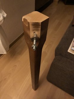

Ich würde die Kombination Muffe plus Gewindeschraube ersetzen durch Stockschraube mit Mutter. Durch die Muffe ist für den jetzigen Fall mit Schrauben ja vor und hinter der Muffe „Luft“, eine lange Schraube könnte sich in der Stuhl-Bohrung bewegen. Was erst etwas wackelt, wackelt schnell mehr und bricht dann auch schnell.
Eine Stockschraube sitzt auf der vollen Holzgewindelänge fest im Holz. Nur wie hier im Nachhinein machen? Der Frager attestiert sich selbst „kaum Ahnung“. Ich würde die Muffen entfernen, dann verleimen, danach auf 12mm aufbohren und 12er Hartholzdübel einleimen, da hinein dann für 8mm Stockschrauben knapp vorbohren, die dann einschrauben. Befestigung am Stuhl mit Muttern.
Ein komplett neues Bein (Hartholz) mit Stockschrauben wäre einfacher. Passend schwarz lackieren ist auch leicht möglich. Ich habe hier etliche Tischbeine liegen, bei Bedarf würde ich eins von diesen (Foto) passend gestalten und Dir @arif zusenden. Das könnten wir über „Unterhaltung“ (auf meinen Namen klicken) besprechen. Oder Du schaust selbst bei Euch auf einem Wertstoffhof nach „so etwas“ …
