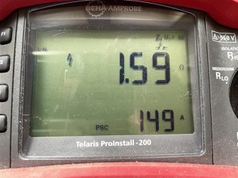

Versuch macht kluch.
Wir kommen hier genau in grenzwertige Bereiche. Messe ich am Ende der 50-Meter-Strippe, direkt an der Verteilung eingesteckt iss allet schön:

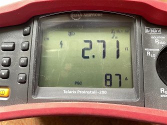

Schalte ich die 40 Meter NYM von heute Morgen noch dazwischen, komme ich in den roten Bereich:
