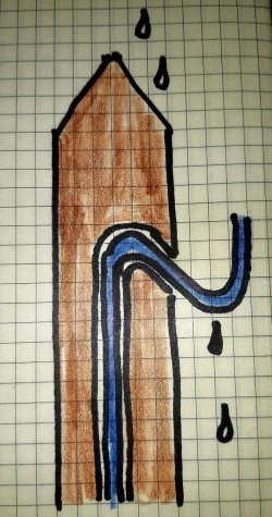

Wenn man hingegen die Methode des "der Länge nach aufsägen" machen will, tät ich gleich schauen dass das Regenwasser sich nicht wo sammeln kann und dadurch das Holz schädigt. Es wäre die Kabelführung zB so möglich:
Wir werden uns an diese Lösung hier anlehnen.Video
