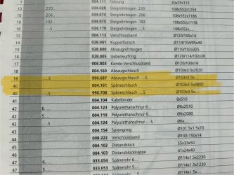

Am besten den Originalen Panzerschlauch bei Striebig bestellen. Alles andere ist nur von kurzer Dauer, normale PU Schläuche ertragen das ständige enge Auf-und Abrollen nicht allzu lange.
Ich denke ich hab eine ET Liste für die Standard III irgendwo rumfliegen, ich kann mal wegen der Nummer/Bezeichnung schauen.
DZaech
9. November 2014
1.605
Grabs CH
Grad geschaut, je nach Maschinenlänge variiert natürlich die Schlauchlänge, denke es gibt die Nr. 40 deshalb mehrmals auf der Liste.

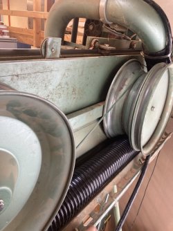

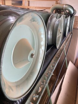

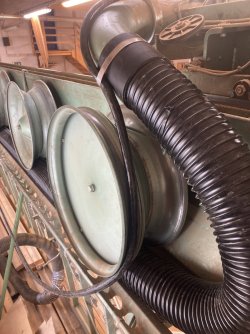

Guten Morgen zusammen,
ich stehe hier vor dem gleichen Problem - Zugseil gerissen, dann Schlauch kaputt gegangen - beides besorgt und versucht anhand der obigen Antworten das ganze zu installieren. Anbei Fotos von meinem Versuch, aber anscheinend habe ich eure Lösungen falsch interpretiert - der Felgenwagen läuft nicht wirklich mit und beim Schieben gibts meistens Chaos. Kann mir jemand verraten was in meiner Installation schief gelaufen ist? Um Hilfe wäre ich sehr dankbar!!

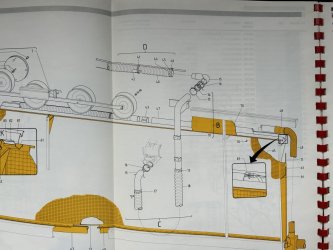

7.843
Hab leider jetzt keine Zeit, habt ihr keine Anleitungen? Fragt bei Striebig direkt nach Plänen etc. mit diesen Fotos sicher kein Problem.
Beeilen es ist Freitag, auf der Zeichnung Gruppe 4 ist der Gummizug nicht eingezeichnet aber sonst alle Teile als Explosionszeichnung.
