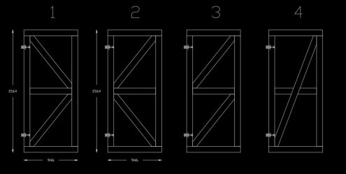

i baue gerade eine Gartentür und bin mir unsicher wie ich die Verstrebungen des Rahmens anbringen soll. Optisch gefallen würde mir die N.1 am besten von der Stabilität her aber wahrscheinlich N.3 di beste Variante, oder macht es keine Unterschied?

Fachlich bei Holz 3und4.
Aber wenns ästhetisch anders gewünscht wird wieso nicht auch 1 und 2.
Wird ja wahrscheinlich noch von einer Seite beplankt o.ä. Die Schrauben Nägel geben ja auch noch Stabilität.
Dreieck ist immer gut.
11.670
üblicherweise laufen die aufrechten Friese durch, nicht die waagerechten.
1 und 2 wird oft bei Schiebetüren gemacht.
4 ist üblich.
Der Rahmen wird überblattet. :emoji_slight_smile:
Das Ganze ist überdacht, mit Brettern beplankt wird auch noch.
Danke für die Hilfe. Werde entgegen der fachmännischen Lösung dann doch aus ästhetischen Gründen Variante 1 wählen. :emoji_slight_smile:
