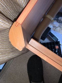

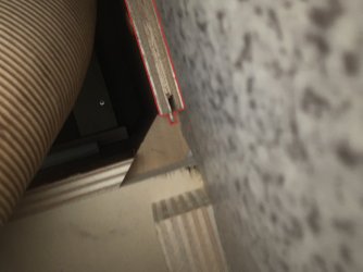

ich muss wegen einem Wasserschaden, um eine morsche Stelle an der Stirnwand vorne im Wohnmobil raussägen zu können, die dahinter angeschraubte Stirnwand des Sitzkastens entfenrnen.
Sie ist mit einer Nut in die andere Wand verklebt (siehe Foto). Kann ich das von unten rausklopfen, indem ich ein Holbrett darunter lege und von unten es mit dem Hammer nach oben rausklopfe? Aus Zeit- und Termingründen bitte ich um eine rasche Info, danke!

Ich würde ganz klar Nein sagen.
Zumindest nicht zerstörungsfrei machbar.
Würde wahrscheinlich die Feder mit dem Multimaster absägen und danach mit Dübeln oder in meinem Fall Dominos neu verleimen.
8.403
danke für deine hilfsbereite Einschätzung! Was du mit Feder meinst, verstehe ich aber überhaupt nicht.
auf dem zweiten Foto hast du eine rote Kontur eingezeichnet, am Ende ist das Holz dünner und steckt ein dem anderen Bauteil. Das ist die Feder, die in der Nut eingeleimt ist. Ansonsten bin ich ganz bei Stefan.
