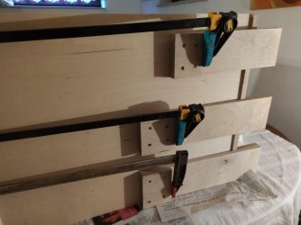

Hättest du Lust, kurz ein paar Bilder der Verlängerungen einzustellen? Ich komme gerade nicht drauf, wie man sowas bauen könnte :emoji_slight_smile:

Moin @Arkhan1806
Du nimmst einfach ein Brett, z.B. 15cm x 100cm. Von dem schneidest Du zwei mal jeweils 15 cm ab und klebst das eine auf die eine und das andere auf die Rückseite. Leim + 4 x kurze Schraube für den Anpressdruck.
So in der Art:
Hier im Einsatz:
Ich hatte nur 19er Sperrholz übrig, dicker wäre besser, ging aber auch. Das Gute ist, dass du ne sehr große Fläche zum Verleimen hast und dass der Leim quasi optimal belastet wird. Also: das hält. :emoji_slight_smile:
Ich hab's auch nur aus irgendeinem youtube-Video nachgebaut...
Für angeleimte Kanten OK, zum Leimholzplatten bauen wäre es mir zu viel "Schrägzug" und gefuddel beim Zwingen ansetzen.
