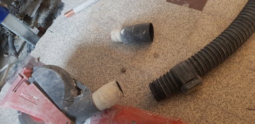

Klebeband ist für mich eine Option.
Nur versuche ich nicht, alles immer wieder zu verkleben, sondern wickle das einfach um die Stutzen. So verheirate ich seit Jahren Festool mit Hilti oder Metabo mit Festool.
Immer flexibel mit allem was es so gibt.
Den Adapterwahn habe ich so überwunden. Gibt
es auch in schwarz.
