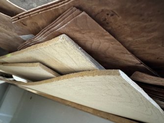

Hat jemand schonmal Starkfurnier über 5 mm verarbeitet und kann dazu was sagen?
Angeboten bekomme ich das in 5 oder 7 mm - preislich liegt man mit beiden Deck-Lagen beim Preis einer 3S Platte, aber Arbeit und Mittellage kämen noch hinzu, das ist wahrscheinlich der Marktpreis?
Pressdruck wohl max Stufe? (die Dicke muss ja Platt werden?) ist hier was zu beachten?
Das Furnier ist sägerau also muss es wohl durch die BBS, wieviel "Verlust" einkalkulieren 1mm pro Seite?
Danke Grüße

Da verwechselst du was, was du meinst sind wohl die Stapel Messerreste die es auch gibt, die sehen so aus, und heißen ja auch "Reste" - Starkfurnier sägerau, also gesägt sieht da schon ganz anders aus
Nee, da verwechsle ich nichts: Messserreste sind weder gemessert noch gesägt, man kann diese eigentlich nur als gehobelte dünne Bretter bezeichnen.
Ich bin bei deinen Starkfurnieren davon ausgegangen, dass sie gemessert sind, da das eher der übliche und billige Weg ist, diese herzustellen.
Sägefurniere sind dagegen sehr hochwertig und wegen des hohen Aufwands bei der Herstellung immer deutlich teurer!
