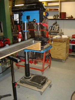

Ich suche gerade nach einer Standbohrmaschine für meine Werkstatt.
Eine brauchbare und halbwegs bezahlbare STANDbohrmaschine ist die Güde 32 GSB 32 .
Hatten wir mehrere Jahre bei uns in der Werkstatt , siehe Bild .
Gibt´s immer wieder mal beim ein oder anderen Anbieter für 550 - 600 € .
110 Kilo schwer , die fällt auch nicht gleich um , wenn man mal schwerer Teile bohrt :emoji_wink:
Mit den schweren Standbohrmaschinen von Alzmetall oder anderen Anbietern darf man die Teile aber nicht vergleichen .
Die braucht aber der Hobbyschreiner auch eher selten .

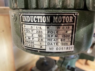

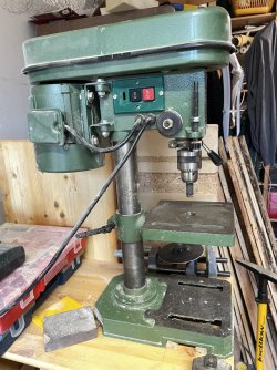

Die Information hab ich mal in den 80ern von einem befreundeten Einkäufer bekommen, natürlich kann ich keinen Beweis antreteten.
Es liegt aber auf der Hand, sehr viele Produkte wurden damals "im Osten" hergestellt, zB die einstigen großen Versandhauskataloge waren voll damit. China war zu der Zeit, im Wortsinne noch ganz weit weg. Wenn bei älteren Maschinen "Made in Germany" auf dem Typenschild steht dann ist dies ein Indiz das es sich nicht um West-Germany handelt sondern um Produkte die rein für den Export in der ehemaligen DDR hergestellt wurden.
Und daran ist nichts schlechtes.
Ich glaube ehrlich gesagt nicht, dass die aus der DDR kommen. Ich besitze selbst so eine. Am Motor-Typenschild würde bei DDR-Produktion bestimmt VEM stehen.
@fahe Nimm es doch einfach als freundliche kleine Nebendiskussion. Ich find's nicht uninteressant.

Dein Induction Motor würde ich eher aus Asien vermuten. Mitte/Ende 80er kamen aber tatsächlich, heißt nach meiner Kenntnis, viele Maschinen aus der DDR, Bullcraft Drehmaschinen, Interkrenn Tischbohrmaschinen aus diesen Baujahren usw., da konnte ich es schon nachverfolgen.
Als dann Ende mit DDR war und es diese recht günstige Einkaufsmöglichkeit für die Westfirmen nicht mehr gab, ist man häufig auf Taiwan ausgewichen, oft sogar nahezu baugleich, aber in minderer Qualität. Vielleicht aber auch schon teils früher, siehe Bild oben.

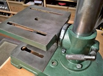

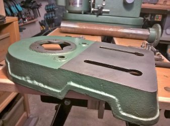

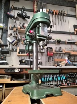

Ignoriere das DDR Thema einfach, hat mit deiner Anfrage nichts zu tun.
Das Ursprungsland war auch nicht die Intention meines Beitrags sondern die massive Bauweise der alten Maschinen . Hatte schon ein gutes Dutzend davon auf dem Tisch und mache mir öfters einen Spaß draus im Baumarkt den Bohrtisch mit dem Handballen runter zu drücken :emoji_stuck_out_tongue:

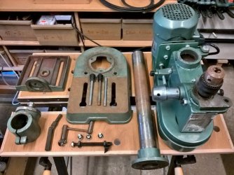

Die letzte übrigens letzte Woche und vor 3 Tagen verkauft, die Bilder zeigen worum es mir EIGENTLICH ging...

@Profilaie Sorry, aber was ich da sehe haut mich jetzt nicht von den Socken. Besser als gebogenes Blech mag es ja sein, aber wenn der Bohrer da mal kräftig nach unten drückt gibt der Tisch ordentlich nach. Alleine schon wegen der wenig steifen Halterung mit der einen Schraube zum Kippen des Tisches. Für mich ist das Baumarktqualität: macht auch Löcher, halt nicht notwendigerweise präzise und lotrecht.
