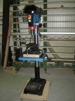

predatorklein
24. März 2007
7.952
heidelberg
Hat jemand Erfahrung mit so einer Maschine und kann mir sagen ob sie gut funktioniert und zuverlässig ist?
Die in Beitrag 2 verlinkte Maschine ist eine Güde GSB 32 .
Hatten wir mehrere Jahre in unserer Schreinerei .
Damaliger NP um die 560 € inkl. Mwst , gekriegt haben wir 400 € beim Verkauf .
Brauchbares Teil , muss man klar sagen .
Bewertungen gibt´s hier :
https://www.stabilo-fachmarkt.de/guede-saeulenbohrmaschine-gsb32_997_1827/
Wir haben auf eine 400 Kilo schwere Getriebebohrmaschine / Fräsmaschine gewechselt , da wir öfters mal Metall fräsen .
Empfehlen kann man die Güde auf jeden Fall , Güde baut auch viel Schrott , aber das Teil ist ok . :emoji_wink:
