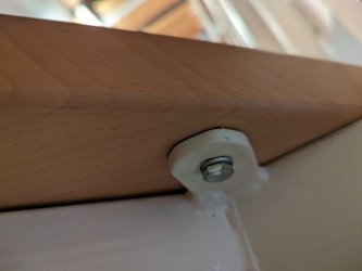

Ich habe nochmal ein Foto beigefügt:
1.jpg Befestigt ist das Ganze mit Sechskant-Holzschrauben 6 X 30. Die sind leider größtenteils auch schief eingedreht, wie man es vielleicht auch auf dem Bild sehen kann. Teilweise fehlen Schrauben. Eine ist mit beim Festziehen jetzt auch noch abgebrochen.
Das Ganze ist m. E. derart verkorkst, dass ich es gerne viel schöner machen würde. Daher die Idee mit den Einschraubmuffen, zumindest nach und nach dort, wo es knarzt. Wobei der Tipp, einfach größere Holzschrauben zu nehmen, sicher auch nicht verkehrt und einfacher umzusetzen wäre.

M5 hat 8mm SW - M6 hat 10mm - M8 hat 13 mm
würde auf jeden Fall die gleiche Kopfgröße nehmen
Schraubenlänge ist Muffenlänge + Flachstahlhöhe + Federring
alternativ zur Muffe könnte man ja noch ein 2. Loch als zusätzlichen Befestigungspunkt
in die Flachstahllasche bohren sofern der Platz reicht
Die abgebrochene Schraube bekommt man manchmal raus in dem man ein Schlitz mit Flex-Dremel in den Schraubenrest sägt ähnlich einer Schlitzschrauben

Schauen, womit die Riegel gebohrt sind und danach die passende Schraube (nicht unter M6) etc. aussuchen. Dann brauchst du nur mit handelsüblicher U-Scheibe hantieren. Federring bringt bei Holz mE nix
