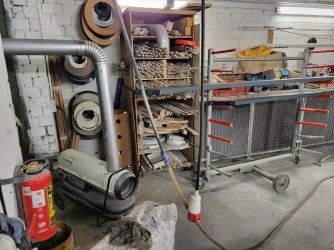

Hallo Ihr Werte schaffenden. Ich bin kürzlich in meiner direkten Umgebung auf einen Spritzraum gestoßen, der mich sehr beunruhigt. Der Benutzer findet dass das so alles i.O. ist, während ich befürchte, dass sich das Thema mit einem grossen Knall erledigen wird. Vielleicht ist hier jemand, der sich mit den Vorschriften besser auskennt und mir was zu den Bildern sagen kann. Vielen Dank

würde ich im möglichen Radius der thermischen Veränderungen wohnen, Handlungsbedarf.
würde es sich um mir wichtige Personen/Menschen handeln, Handlungsbedarf.
Ist da drüber eine Wohnhaus, mit weiteren unbedarften Personen Handlungsbedarf.
Ansonsten: kurz, lang, kurz, lang ... (bleib weg in der Seefahrt)
21.065
gewerblich genutzt ein NO GO. Wobei ich schon Werkstätten und "Lackierräume" gesehen habe die schlimmer waren.

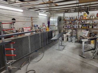

Zumindest eine Dose mit dem Gefahrensymbol entzündlich meine ich zu erkennen. ( Die Gelbe in Bild 3)

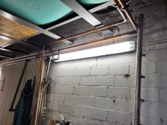

Offene Heizung (Dieselheizung ???) und ein Nicht Ex geschütztes Stromkabel in Bild 1 dürften jedem Brandschützer sich die Haare raufen lassen.
Bild 2 ist sicher keine EX geschützte Leuchte und die 3-Fachsteckdose hängt sicher auch nicht zum Lackieren oder als Deko da rum.
Die Filter in Bild 3 sind mehr als überfällig und das was da an Dosen und Behältern rumsteht ist deutlich mehr als der Tagesbedarf.
Arbeiten würde ich unter diesen Umständen dort nicht.
gerade das Essen aufgestellt
Schließe mich ansonsten den Beiträgen #2 und #3 an
näheres kann man unter https://www.bghm.de/fileadmin/user_...esetze_Vorschriften/Informationen/209-046.pdf
nachlesen

Danke Euch! Ich denke, dass ich das nicht ignorieren kann. Sollte da was passieren, könnte ich nicht mehr in den Spiegel gucken. Interessiert sich die BG für sowas, oder eher die Feuerwehr? Wenn jemand einen Ansprechpartner für solche Fälle weiss, wäre ich sehr dankbar.

So schnell brennt da nichts. Carsten hat das Meiste ja schon zusammengefasst.
Wenn keine brennbaren Materialien verarbeitet werden, sieht es nochmal anders aus.
Unterschieden wird noch zwischen Spritzstand/Raum/Kabine. Kabine ist es nicht, das sieht man so. Die Sicherheitsbereiche um den Spritzstand herum dürften etwas knapp bemessen sein. :emoji_slight_smile:

Zu den Leuchten - IP54 reicht im feuergefährdeten Bereich. Im Ex-Bereich Zone 1+2 natürlich nicht. Ob die Entfernungen passen, kann man anhand der Bilder nicht sagen, IP54 könnten sie durchaus sein.

Theoretisch sind die Vorschriften streng. Die Heizung ist sehr kritisch da sie am Boden steht wo sich die Lösemitteldämpfe ansammeln.
Bei den Elektroinstallationen habe ich mich einmal etwas näher mit der Praxis befasst. Da braucht es laut Sicherheitsdatenblättern der Lackhersteller schon sehr viel ein zündfähiges Gemisch zu erreichen. Dazu ist bei uns der Vergleich mit Motorfahrzeugeinstellräumen interessant, da dürfen keine offenen Elektroinstallationen (Schalter, Steckdosen) unter einem Meter montiert sein wegen möglicher Benzindämpfe.
Der Extremfall Heizung müsste für mich weg. Der Rest ist mehr Theorie und hält einer Kontrolle wohl nicht stand auch wenn kaum etwas passieren dürfte.

Die Heizung ist nicht offen, hat n Kamin.
Und könnte durchaus als Mobil gelten...

Hab das Thema heute früh nicht verstanden, weil ich so eine Heizung noch nie gesehen habe und nicht als Heizung erkannt habe.
Wenn der Betreiber sagen (beschwören) würde, dass er den Raum vorab heizt, dann die Heizung ausschaltet und dann spritzt oder umgekehrt, kann ihn dann einer an den Karren fahren ?
Mir stellt sich gerade die Frage wie der Luftstrom läuft. Die Absaugung wird ordentlich Luft wegsaugen. Die Heizung will das im Betrieb auch tun.
Wenn die Absaugung bereits läuft und man die Heizung nachträglich einschaltet, saugt die Lüftung erst mal Luft rückwärts aus der Heizung, wie bei Dampfabzug + Kamin Problem.
Wenn die Heizung dann nicht sofort zündet hat man ein Problem, weil man Gemisch in den Raum saugt.

Das ist auch keine Heizung.
Das ist ne Diesel-Heizkanone.
Gehört nicht in einen Spritzraum. Wenns denn einer ist.
Zudem scheints als mobile Heizung ausgelegt.

So wie ich es sehe, geht es nicht um einen Spritzraum sondern einen offenen Spritzstand, für den andere Regeln gelten als für einen Spritzraum.
Dass in geschlossenen Räumen andere Bedingungen und Vorschriften herrschen ist klar und unbestritten, sowie hier nicht Thema.
Etwas zum Explodieren zu bringen ist gar nicht so einfach. Da müssen die Mischungsverhältnisse schon stimmen und die nötigen Zündtemperaturen ebenfalls, und das im Gemisch, und nicht 5m entfernt in einem Ofen.
Dass die oben gezeigte Lokalität explodiert halte ich für nahezu ausgeschlossen. Dazu müsste die Absaugung abgeschaltet bleiben, die Luft mit Lösemitteln geschwängert und ein entsprechender Funke an passender Stelle erfolgen.
Dass ein Brand ausbrechen kann, weil z.B. etwas über den Ofen gekippt wird, das Ganze dann aufgrund der anwesenden großen Lackmenge havariert, ist weitaus eher möglich.

Kein Spritzraum, obwohl die Absaugfläche über mehrere Meter der längeren Seite des Raums verläuft?
Aber es wird dort wohl nur noch mit Wasserlack gearbeitet.
