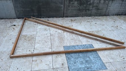

Hallo liebe Holzprofis,
absoluter amateur hier.
Ich versuche unterhalb meiner aussentreppe eine verkleidung zu bauen. Dazu hab ich erstmal ein Dreiecksrahmen gesägt.
Jetzt steht ich aber vor einer Frage - wie verbinde ich am besten die spitzen Winkel?
Der 90° Winkel ist klar. Aber bei anderen konnte ich nirgends eine Antwort finden.
Macht es sinn einen 90° Winkelverbinder mir "hinzubiegen"? oder soll ich sie von der Rückseite mit einem Flachwinkel verbinden? Also so quer dann rüber?
Wäre klasse wenn ihr mir da einen Tipp geben könnt.
Dankeschön

Hallo Chris,
welche Funktion wird denn dein Dreiecksrahmen haben?
Mach doch mal eine Skizze, wie du dir die Verkleidung der Außentreppe vorstellst.
Dann können wir dir viel besser helfen.

Das geht ganz einfach wenn Du die Teile, abhängig von der Dimension, schlitzt und Fremdfedern einleimst.

Bauchmäßig fühlen sich diese Leisten in Kombination mit Wörtern wie Treppe irgendwie nicht gut an.. bin gespannt, was du vorhast.
8.993
Bauchmäßig hört sich "Verkleidung" auch nicht nach statischen Aufgaben an. :emoji_wink:
Ich würde das auch mit Fremdfedern machen. Inwiefern das Filigranvorhaben im Außenbereich Sinn ergibt... dazu müsste man mehr wissen.

Ich hätte Verkleidung irgendwie mit Geländer assoziiert, aber hoffentlich war das falsch. :emoji_slight_smile:
Falls das ein Träger für Bretter werden soll (so zur Verkleidung), kommt mir eine Fremdfeder sehr nach Overkill vor, vor allem für Anfänger kann das schon eine deutliche Herausforderung darstellen. Ich spreche hier aus eigener Leidensgeschichte.. :emoji_slight_smile:
11.514

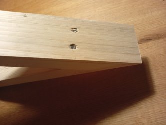

eine Seite durchlaufen lassen, verleimen und mit 2 Schräubchen sichern (Vorbohren).
Hat den Vorteil, dass sich ein Winkelfehler beim Sägen nicht verdoppelt und der zu sägende Winkel nicht so spitz sein muss.
Sehe ich auch so. Ich als Amateur und Laie würde den Rahmen so wie er liegt fixieren und durch die aufliegenden Hölzer 6er Löcher Bohren und Dübel einleimen. Rein optisch ist doch da genug Fleisch, dass das halten sollte.
Hängt natürlich noch von der Beanspruchung ab. Aber für einen simplen Rahmen...

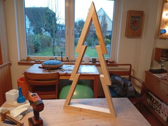

sehr oft baue, oder skizziere ich tatsächlich was, um das hier anschaulich darstellen und erklären zu können.
Außerdem habe ich ja schon viele Möbel, Vorrichtungen usw. gebaut, von denen ich Details abfotografieren kann.
Oft verweise ich auch auf meine Filme, in denen Vieles erklärt wird.
In dem heutigen Fall mit dem spitzen Winkel muss ich gestehen, dass ich tatsächlich nur die Spitze eines Tannenbaums abfotografiert habe, den ich neulich in Serie baute, also nicht zu viel Lob.
