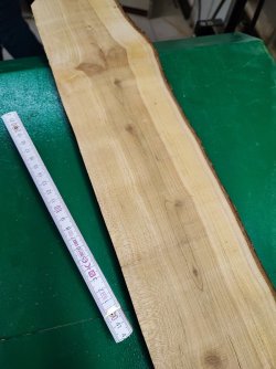

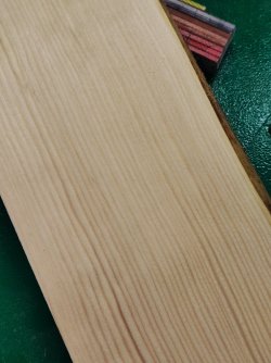

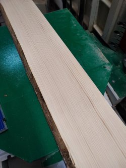

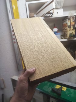

so am Sonntag hat sich Malte auf den Weg nach Seligenstadt gemacht um mir beim Einbau zu helfen. Trotz übelstem und weitschweifendstem Waschweibergebrabbel haben wirs nicht nur geschafft die alte Welle auszubauen, sondern auch die neue einzubauen, naje zumindest so gefühlt zur Hälfte. Da das Lager innenseitig mit einem Seeger Ring gesichert war, der Spalt zwischen Welle und Lagerschale aber zu gering für einen nachträglichen Einbau war, mussten wir das Lager zuerst in den Lagerbock stecken und die Welle dann in das Lager bringen. Trotz liebevollster Schläge mit dem Fäustel, und geschicktester Überredungskünste mittels Zwingen war ab ca. der Hälfte irgendwann Schluss. Auch eine Stärkung mit Pizza, Kuchen und Tiramisou brachte keine Besserung.
Erst der Besuch des örtlichen Schreinermeisters a, nächsten Tag brachte dann Besserung.
Das Ergebnis kann sich hobeln lassen - Die Maschine wirkt insgesamt ruhiger bzw. zahmer. Das Hobelbild ist jedoch genauso gut wie vorher auch (das war mir bereits klar, war ja auch Ergebnis meiner Versuche vor dem Kauf der Maschine):
Alceste
12. Mai 2020
4.373
41
Seligenstadt

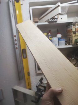

Vorher, mit frischen Wendemessern von Brück, einfach nur durch die Dickte geschoben, 1mm Spanabnahme

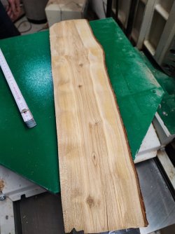

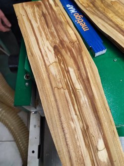

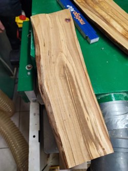

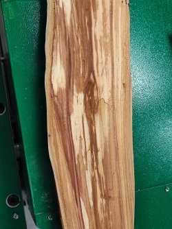

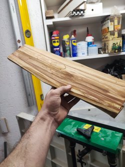

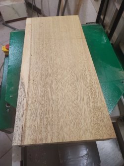

Nach Einbau der spirelli ebenfalls durch die Dickte 1mm spanabnahme

Insgesamt war der Umbau relativ einfach, selbst für einen Laien wie mich. Ich würde allerdings empfehlen passendes Rundmaterial zum Einpressen der Welle und Kugellager VORHER zu besorgen. Dann ist das locker in 4 Stunden machbar. Es muss nur der vordere Lagerbock demontiert werden.

Depperte Frage: kann die Maschine richtig Spanabnahme, oder wieso wird das Testholz mit 1mm Abnahme gehobelt?
Wär ja vor allem z.b. wg Schnittdruck interessant = der sollte ja bei der Spirelli höher sein, oder?

ich hab mich hinter die Maschine gestellt, Malte angewiesen vor die Maschine zu gehen. Dann hab ich ihm das Holz gegeben und er hats durchgeschoben. Das ganze wollten wir so schnell als möglich hinter uns bringen. Denn zum einen baut sich so eine Maschine schlecht im laufenden Betrieb um und zum anderen sind unterhaltungen bei der Lautstärke auch nicht wirklich möglich. Als ich heute das nachher gehobelt habe, hab ich Malte gefragt welche Spanabnahme er gewählt hat, damit das Ergebnis vergleichbar ist. Ich glaub @Sire Toby war die Spanabnahme nicht so wichtig, sonst hätte er da Vorgaben gemacht.

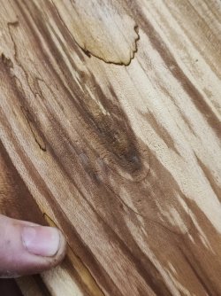

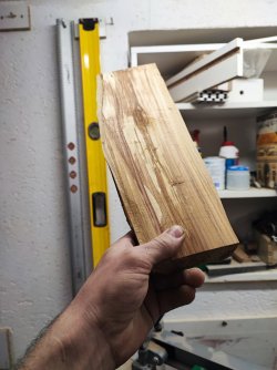

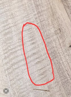

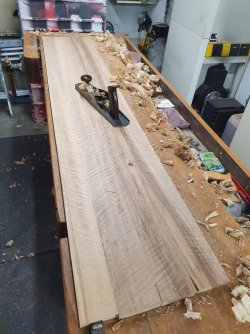

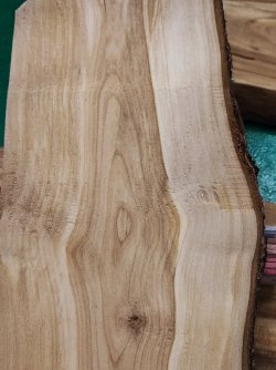

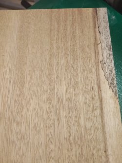

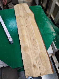

Ich glaube der große Vorteil einer Spiralmesserwelle kommt ja erst, oder vor allem, bei einer schwierigen Maserung zum tragen. Zumindest ist das, was ich bisher überall gelesen, gehört und gesehen habe.

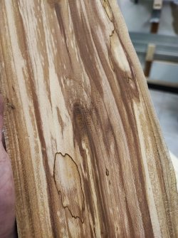

Ich habe mal geriegelten Nussbaum mit ganz frischen Wendemessern gehobelt. Das Brett war voll tiefer Ausbrüche. Selbst mit geringster Spahnabnahme wurde es nicht besser.
Hier mal im Bild (Ich hoffe man erkennt es). die "Querstreifen" sind alle mit ausbrüchen übersät.
Hier Stark vergrößert

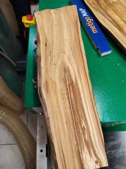

Heute habe ich meine neue Hobelmaschine mit Spiralwelle bekommen. Morgen werde ich sie wahrscheinlich in Betrieb nehmen können.
Ich habe noch ein Stück Nussbaum aus der selben Bohle.
Wenn Interesse besteht, kann ich testen ob die Ausbrüche mit der Spirelle ausbleiben und dann hier das Ergebnis mitteilen?
