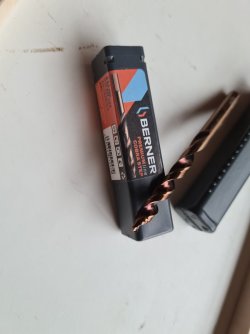

Hat die einer im Einsatz?
Bzw gibts von Mitbewerbern den gleichen Bohrer:
Hab den mal durch 4mm Stahl durchgebohrt. Bin recht angetan.... frag mich aber, wo die Grenzen liegen? Bruchgefahr?
Nachschärfen is wohl nicht....

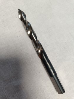

Ja, von Würth haben wir die auch im Einsatz, sind aber nicht gerade günstig.
Bohren Freihand aber wirklich gut und vor allem mit weniger Kraftaufwand.
In der Ständerbohrmaschine finden aber weiterhin die normalen HSS Bohrer ihre Verwendung. Die Stufenbohrer sind halt mal Problemlöser auf der Leiter oder ähnlichem .
Normal nach schleifen ist nicht. Weiß nicht, was der Schärfdienst dazu sagt?

Berner ist wohl gehärtet, deswegen wohl nicht schleifbar.... les da zwar nix von, die Spitze war beim 1. den ich gesehen hatte aber mit so Anlauffarben...
Ist der vom Würg so Kupferfarben oder silber?

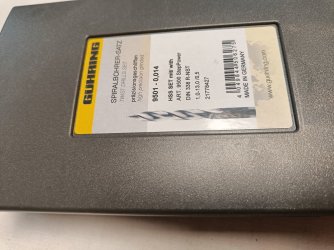

Das Gühringdingen sieht gut aus.... aber leider nur HSS...

solche Bohrer sind gerade sehr in Mode. Fast jeder Hersteller / Vetriebler hat die gerade: Würth (Smart Step), Seefelder (Mammut Drill), Berner, etc.
Beim Würth gibts die in verschiedenen Qualitäten. Entweder in teuer oder in a****teuer.
Ich hab 2 Satz in teuer. Einen für Werkstatt, einen für Montage.
Find die ganz gut. Gerade auf Montage bohr ich Alles, was halt gebohrt werden will. Stein/Ziegel natürlich ned.
Gut find ich auch, wenn mal ein Loch in Metall aufgebohrt werden will, dass die die Bohrer sich nicht durchs Loch ziehen und verkanten. Ich weiß ned, wie ichs beschreiben soll. Ihr wisst schon, was ich mein.
Beim Holz durchbohren sind beide Seiten nahezu ausrissfrei, wenn man nicht wie ein Stier drückt. Find ich schon gut. Vorallem bei beschichteter Spanplatte.
Bohren in Metall geht ohne vorkörnen.
Abgerissen hab ich noch keinen.
Nachschärfen könnt gehen. Wird sich aber wahrscheinlich nicht rentieren. Müsst man mal beim Schärfdienst nachfragen.

Der von Berner ist auch aus HSS wenn man der Packung glauben schenken darf. Und warum sollte man HSS wenn es gehärtet ist nicht schleifen können.
Von den ganzen erwähnten Firmen sind Gühring und Ruko Hersteller alles andere sind Händler.
