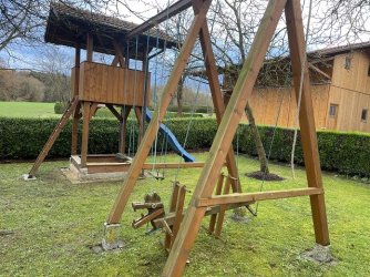

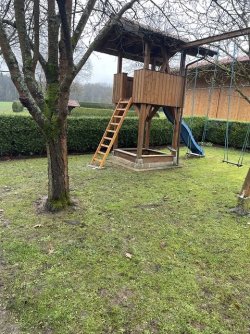

Hallo Franz,
ich hab für unsere Kinder auch ein Spielhaus mit Schaukel gebaut. Das ist allerdings schon 15 Jahre her und das Haus steht immer noch.
Du kannst die Balken von deinem Spielhaus klassisch mit Zapfen und Zapfenloch verbinden. Die Kopfbänder sind das A und O, wenn es darum geht, dass du Stabilität bekommst. Hier solltest du sauber arbeiten, damit die Zapfen möglichst genau im Zapfenloch sitzen. Ich habe alle Zapfen mit Holzschrauben durchgeschraubt. Metallwinkel sind nur verbaut, damit ich die Steher vom Haus und der Schaukel mit den Granitsteinen im Fundament verschrauben kann. Sonst nicht.
Auf der Schaukel schaukeln auch Erwachsene und da wackelt nichts. Ich hab dir ein paar Bilder, die ich gerade zufällig hatte, angehängt. Ich hab den Drachen und die Leiter letztes Jahr im Dezember erneuert, da beides nicht mehr in Ordnung war.
Übrigens, wenn du das Spielhaus anschauen willst, setz dich ins Auto. Von Cham aus bist du in 1/2 Stunde bei mir. Bei Interesse bitte PN.

@Claus P.: Sehr schöner Spielturm. Vielleicht komme ich auf das Angebot zurück. Zunächst muß ich erstmal meine Hölzer herrichten, dann gehts ans Konstruieren. Besonders interessant finde ich auch deinen Unterbau mit den Steinen.
Mitglied 132096
... der Unterbau ist in zweierlei Hinsicht ganz praktisch.
Zum einen stehen die Stützen vom Haus und von der Schaukel nicht in der Erde. Das Haus steht seit 15 Jahren und die Stützen faulen von unten her nicht, da sie weder feucht werden noch Bodenkontakt haben.
Zum anderen ist unterhalb vom Haus noch ein kleiner Sandkasten. Da haben früher immer unsere Kinder, oder auch wenn Kinder zu Besuch waren, gerne gespielt. Die Steine sind alle noch mindestens 50 cm im Boden einbetoniert, damit das Haus auch bei Sturm und vor allem beim Schaukeln fest steht.
Allerdings kann ich dir noch einen Tipp geben, wenn du dein Spielhaus planst. Gehe davon aus, dass Kinder darin spielen sollen. Deshalb nicht zu hoch planen.
Erwachsene können sich ruhig ein wenig bücken. Das Schrittmaß von der Leiter ist auch an die kurzen Beine der Kinder angepasst. Die Steher im unteren Bereich vom Turm würde ich heute 20 cm niedriger machen. Ich wollte eigentlich eine noch längere Rutsche haben. Die gab es aber leider nicht fertig zu kaufen, zumindest hab ich damals keine gefunden. Deshalb ist sie für kleine Kinder etwas steil. Es hat ein bischen gedauert, bis unsere Kinder sich getraut haben von der Rutsche zu rutschen, vor allem als sie noch ganz klein waren. Später konnte es dann nicht steil genug sein und unsere Katze rutscht heute auch die Rutsche hinunter.
