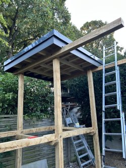

Ich baue aktuell ein Spielhaus, Podesthöhe ca. 1.5m. Das Konstrukt ist aktuell ca. 2,8m lang und 1,5m breit. Einen groben Plan habe ich, die Feinheiten sind dann meist adhoc
Da ich eine starke Abneigung gegen jährlich wiederkehrende Arbeit habe, wie z.B. Lasur, Streichen habe ich mich für das Grundkonstrukt für Eiche entschlossen.
Restware 10x10 Eichenbalken, sägerau besorgt und losgelegt. Alle Beschläge sind Edelstahl, wo möglich V4A. Fundamente sind frostfrei gegründet, ca. 40x40.
Die vordere Fläche auf dem Podest wird eine Terrasse, die vorderen Balken werden noch auf Geländehöhe gekürzt deswegen habe ich da die krummsten Balken verbaut
Der hintere Teil wird ein Spielhaus mit Pultdach, vermutlich mit Trapezblech. Die wände werden noch mit KVH zwischen den Eichenbalken ausgebaut, Fassadenfolie drauf und hinterlüftete Rhomusfassade. Innen dann ausgekleidet, überlege noch was für Materialien für Innenausbau und Terassenboden in Frage kommen. Falls da jemand eine gute Idee hat, immer her damit.
An die beiden Ausleger nach vorne kommen noch 2 weitere Eichenbalken auf 2 weitere Fundamente um dann ein Klettergerüst mit Turnstange / Netz dran zu bauen.
Die Verbindungen habe ich mit 2cm Überblattung und m12 Gewindestangen ausgeführt.
Bei Anregungen, Fragen oder Ideen - immer her damit.
