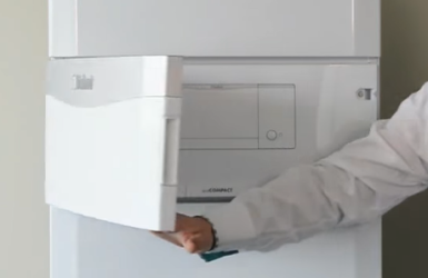

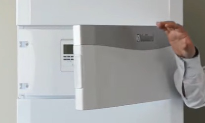

Ich glaube ich habe so etwas was Du meinst bei meiner Heizungsanlage. Da ist das Bedienfeld mit einer Blende verdeckt, diese kann sowohl nach links als auch nach rechts aufgeklappt werden. Auch komplett abnehmen geht... Aber wo man so etwas erwerben kann, kann ich leider nicht sagen.

...genau. Dann merkst Du dass eben nihts zum Pendeln gesucht wird...:emoji_wink:
Ich halte das für eine Schnapsidee, weil es ja nur so wie im Video funktionieren kann. Zwei senkrechte Zapfen, die einmal auf der linken, einmal auf der rechten Seite durch "Klammern" gehalten werden.
Für ein Kunststoffdeckelchen mag das ok sein. Für eine Spiegeltür... ähm, nein.
Die Kraft, die die Klammern haben müssten in dem Moment, in dem sie als Scharnier dienen, "bezahlt" man mit der Kraft, die zum Öffnen notwendig ist. Und bei einer mit einem Spiegel belegten Tür, wäre es mit schon wichtig, dass das "Scharnier" in der Lage ist, das Gewicht der Tür zu tragen... auch wenn die im geöffneten Zustand eine gweisse Hebelwirkung entfaltet.

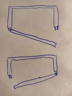

Du hast das Video immer noch nicht angesehen...
Das will der Fragesteller erreichen. Meine DIN-konforme technische Zeichnung zeigt den Blick von oben/unten.

Ja natürlich ist das eine Schnapsidee, ich dachte nur vielleicht gibts das schon zu kaufen bei einem von den üblichen Beschlägehändlern.
Die Ausführung von Vaillant muss es ja nicht sein, vielleicht geht das auch in stabil.
