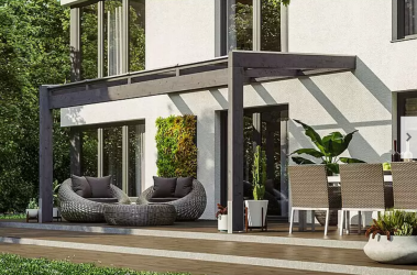

Klar, Pfosten einziehen macht es statisch günstiger. Da die Überdachung aber zum "modernen" Haus passen sollte, würde ich gerne auf eingezogene Pfosten und Kopfbänder verzichten.
Vom Design würde mir das folgende gut gefallen... Die Frau muss allerdings noch gefragt werden! :emoji_wink: Der "WAF" (Wife Acceptance Factor) ist hier ganz entscheidend! Aber das kennt ihr bestimmt...
Tut mir leid das ich das an dieser Stelle so sagen muss, aber da bin ich raus.
Da bin ich mit meinen 40 Lenzen tatsächlich zu altbacken.
Beim Thema Holzkonstruktion ohne Kopfbänder kann ich leider nicht weiter helfen.
