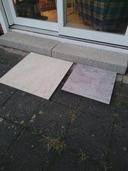

Im Moment sind wir noch am Suchen nach dem passenden Bodenbelag. Wenn dann die Terrase gemacht wird müssen aber gleich die Bodenanker rein, also bis dahin brauch ich einen Plan. 20240809_210117.jpg

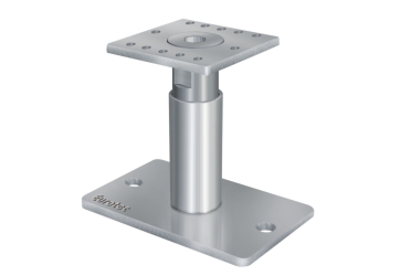

H Anker sehen nicht besonders schön aus. Welche Alternativen meinst du?
