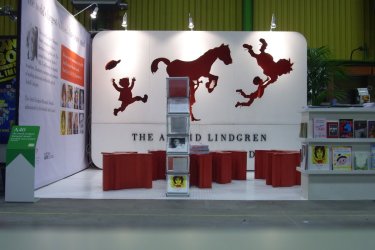

bei einer Arbeitsplatte (für was? ) wäre ich eher bei Epoxy. Ich habe vor Jahren mal Figuren für einen Messestand gebaut. Da habe ich die Figuren aus Styrodur ausgeschnitten, dann mit Leim eingepinselt Baumwollstoff aufgelegt, festgerollt und anschließend mit farbigem Wasserlack gestrichen. Das hat gut funktioniert und gut 10 Messeauftritte problemlos überstanden.

Schöner Stand übrigens :emoji_slight_smile:
