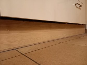

Ich habe eine Küchenarbeitsplatte von 38mm auf ca. 16mm runtergehobelt. Wir brauchten das Dekor als Trittleiste(nennt sich das so?) unten an der Küche. Das Dekor gabs nicht mehr.
Die Platte hat sich nicht verzogen, jetzt ist die Platte ja an jedem Fuß der Küchenunterschränke eingeklickt, daher wird sich da auch nichts mehr verziehen.
Wie oben schon steht, fehlt ja auch die Deckschicht, die nenneswerte Kräfte aufbringen würde.
Soll heissen, je nach Einsatzzweck kann das auch gut gehen.
