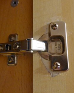

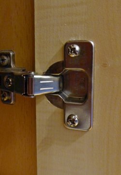

Kurzer Abschluß:
Nachdem die Tür einen guten Monat in der Werkstatt stand, habe ich eines Sonntags dann mal das Flicken angefangen.
Geholfen hat Ponal Duo. Bei der ersten Anwendung ist aus einer der beidne Tuben am Anfang viel Flüssigkeit rausgelaufen, glaube das war das Harz (bin aber nicht mehr sicher).
Das hatte sich quasi von der Verdünnung getrennt. Die erste Mischung war daher recht dünnflüssig und war nicht stehfest.
Ich mußte dann nochmal ran, beim zweiten Mal war es deutlich fester. Ich weiß auch nicht, ob schütteln von der Tube was gebracht hätte, um die beiden wieder zu mischen ?
Hier ist der Ausbruch eh verdeckt.
Da war es schlimmer, aber stört mich jetzt auch nicht.
In der Topfbohrung hatte ich auch die poröse Spanplatte etwas gefüllt und stabilisiert. Nach Aushärten hatte ich mit einem gebogenen Schnitzeisen die Rundungen und den Boden wieder nachgearbeitet. Das ging echt gut.
